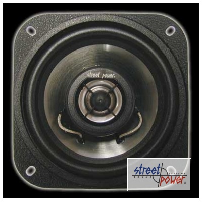

Hallo Leute!
Wie oben genannt knackt bei mir der linke Lautsprecher ca. alle 30 Sekunden. Ist es möglich, dass dies vom Radio kommt oder wegen eines abgeqetschten Kabels etc., oder ist wirklich der Lautsprecher hinüber? Die Lautsprecher sind 10 cm Koax-Speaker von Streetpower und an Vorverstärker angeschlossen. Danke!
Radio anmachen und Lautstärke runterdrehen auf 0!!! Knackts immer noch? Wenn ja wird der LS bzw das LS kabel gestört.
Wenn es nur knackt ab lautstärke 1 dan kann es der LS selber sein, der Radio oder das Boxenkabel/Chinchkabel.
MFG heidepower
Hallo!
Erstmal danke für die Antwort. Habe das Problem schon selbst gefunden. Habe zuerst die Lautsprecher getauscht, sprich der Linke nach rechts und umgekehrt. Da die linke Seite immer noch knackte kam mir dies komisch vor, ich habe also einfach die beiden anderen Ausgänge vom Vorverstärker mit den LS verbunden und siehe da, alles funktioniert wieder einwandfrei.
