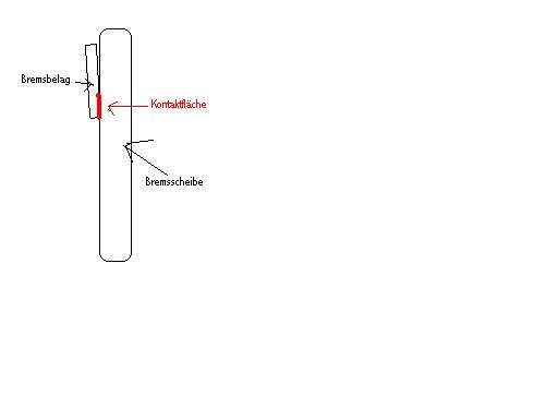

Hab jetzt genauer nachgeschaut und gesehen, dass die Bremsbeläge vorne zum Teil auf der Bremsscheibe aufliegen. Ist das normal?
Also die Bremsbeläge stehen schräg zur Scheibe und liegen an einer Stelle auf.
Ich weiß nicht ob das das Geräusch verursacht aber komisch kams mir schon vor.
Hab mal ein Bild angehängt…

Jetzt muss ich doch nochmal fragen, ob der Bremsbelag normalerweise auf der Bremsscheibe aufliegt, oder nicht.
Evtl liegts daran?
Der liegt schon mehr oder weniger optisch auf, da is natürlich kein halber cm platz dazwischen, sonst würd ja alles in der Gegend rumfliegen.

Das sieht echt so aus als ob der Belag aufliegen würde. Und noch dazu das komische, dass er schräg aufliegen zu scheint (wie auf dem Bild). Also ein Stük liegt auf, der Rest nicht.
Hallo!
"Schiefe" Bremsbeläge sind gewollt. Dies dient vor allem der Geräuschreduzierung und verhindern das Abbrechen der Kante.

Wie gesagt das ist normal das es heiss wird, in welchem maße können wir durch das Forum nicht bestimmen, es ist gewollt das die beläge ein wnige schräg an den kanten sind, später dann sollten sie einfach nur noch glatt sein… die scheibe hat einen gewollten schlag, der das lüftspiel herstellt und die beläge übertrieben nach dem bremsen "zurückschlägt"…
Mir ist da noch was eingefallen, ich hatte das Problem mal an meinem alten Corsa, ich musste den bremssatten reinigen, da alles ein wenig verknarzt und fest war stellte sich alles nicht genug zurück und immer inner kurve pocherte es… in dem fall war die bremse also zu schwergängig als das das lüftspiel hergestellt werden konnte, ich weiss noch das sie dann auch sehr heiss war…
Ich denke Raoul könnte mir da zustimmen, ist ja uch ein fachkundiges kerlchen :slight_smile:
Jedenfalls mit Blossem auge siehst du nicht ob der belag genug spiel hat zur scheibe…bock mal den wagen auf und dreh das rad mal mit der hand, obs einfach geht… drücke dabei das rad in links und rechts lage… sollte es schwerägniger werden ists entweder das radlager, die schwergängige bremse, oder auch ein ganz ganz mieser reifen welcher einfach nen schlag hat !
