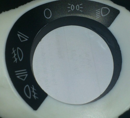

ich wollte euch darüber informieren, dass es mittlerweile eine Reparaturfolie für den Lichtschalter gibt, für den Fall wenn sich der Softlack ablöst.
Es handelt sich um eine Folie die selbsklebend ist, diese Folie ist zwar für den A6 Lichtschalter, aber man kann diese auch beim A3 verwenden. Es muss eventuell lackiert und evtl noch etwas nachgeschnitten werden.
Die Folie kostet unter € 6,-
Somit eine billige Alternative, als den Lichtschalter selbst zu tauchen.
