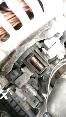

Bei meinem A3 8L BJ2002, 1.9TDI, 96kW stimmt etwas mit der Batterie/LiMa nicht. Ich bin gestern 3 Kurzstrecken gefahren und hatte nie Probleme irgendwelcher Art. Von hier auf gleich sprang er nicht mehr an. Das ganze Cockpit wird dunkel wenn man den Zündschlüssel umdreht und der Motor schafft max. eine Umdrehung. Das Klimagebläse läuft zwar aber schafft die Drehzahl nicht hoch zu halten wenn nur die Zündung an ist. Auch die Fenster schaffen es kaum bis in den Endanschlag hochzufahren. Man muss mit der Hand nachhelfen weil die Batterie so schlapp ist. Ich hatte zu keinem Zeitpunkt eine Anzeige im Cockpit (rote Batterie, die anzeigt das die Batterie entladen statt geladen wird). Mit Starthilfe springt er sofort an. Aber während der Fahrt gehen Drehzahl- und Tachonadel immer mal wieder kurz auf 0. Die Batterie lädt beim Fahren auch nicht. Bei den Fenstern ist mir noch aufgefallen, dass sie nicht wie sonst nach Antippen des Schalters durchfahren, sondern so, als wäre der Zündschlüssel bereits abgezogen, nur so lange fahren, wie man den Schalter gedrückt hält. Der Radiocode ist nat. auch raus.
Bei knapp 300.000km kann es schon sein, dass die LiMa einen Schaden hat. Aber so urplötzlich? Ich habe die Batterie über Nacht geladen. Der Audi sprang heute morgen ohne Mucken an. Aber nach wenigen Sekunden Laufzeit geht die gemessene Spannung an der Batterie bei laufendem Motor auf 11,5V runter. D.h., die Batterie entlädt sich weiter weil der Strom der LiMa nicht auszureichen scheint. Auch bei der Fahrt zeigt das Multimeter am Zigarettenanzünder angeschlossen so niedrige Werte an.
Was nun? Die ganze LiMa wechseln? Nur den daran angeschlossenen Regler mit seinen Kohlestiften? Oder besteht die Gefahr, dass Bauteile, die die Erregerspannung regeln (Bordcomputer, Kombi-Instrument, etc.???) einen weg haben? Ich möchte die Bestellung und das Einbauen nicht defekter Bauteile vermeiden. Die Kohlestifte in der LiMa sind noch über 5mm lang und federn leicht ein- und aus wenn man sie mit dem Finger rein drückt. Die Rollen an der LiMa, auf die die Kohlestifte drücken, sind eingelaufen. Aber ich habe keine Ahnung, ob das noch im Limit ist. Wie gesagt: Es gab nie eine Anzeige im Cockpit, dass die LiMa nicht arbeitet. Aber vielleicht springt diese Lampe auch erst dann an, wenn die LiMa gar nichts mehr liefert und nicht schon dann, wenn deren Spannung unter der der Batterie ist, was mehr Sinn machen würde, weil dann nicht geladen wird.
Anbei Bilder von den Kohlestiften und den Kupferrollen.

Lima sieht auf den ersten Blick OK aus. Schau mal nach den großen Schmelzsicherungen auf der Batterie im sicherungskasten.

Die rote Batterielampe kommt bei eingeschalteter Zündung an. Die Schmelzsicherungen sind alle ok. Das Kabel durchmessen bekomme ich auch noch hin. Aber wo kann man an der LiMa die Spannung abnehmen? Da wo die beiden Muttern drauf waren (Bild 2)?
Minus von der Karosserie oder Batterie und plus dort messen wo das dicke pluskabel angeschraubt ist.

Die neue LiMa hat nichts gebracht. Jetzt blinkt die Batteriewarnlampe in 3sek Intervallen und die Spannung geht auch entsprechend rauf und runter. Der Freilauf der alten LiMa war in bester Ordnung. Die Kabel wurden auch alle durchgemessen und für gut befunden. Morgen geht es in die Werkstatt. Übermorgen ist Termin. Ich werde weiter berichten. Wenn es schon wieder ein neues Kombiinstrument braucht, bin ich enttäuscht. Das ist "erst" 8 Jahre alt. Hoffentlich kam die neue (nicht generalüberholte) LiMa nicht defekt aus dem Lager.

Also es war die Lichtmaschine. Eindeutiger Befund vom Autozentrum Leypoldt am Flughafen Stuttgart. Bei der ersten Tausch-LiMa (neu und NICHT generalüberholt) ist laut den Experten der Freilauf defekt gewesen. Das konnte ich mit dem Ding in der Hand nicht reproduzieren. Sie hat sich von Hand nur in eine Richtung drehen lassen. Jedenfalls wurde von VW ein erneuter Wechsel durchgeführt.
