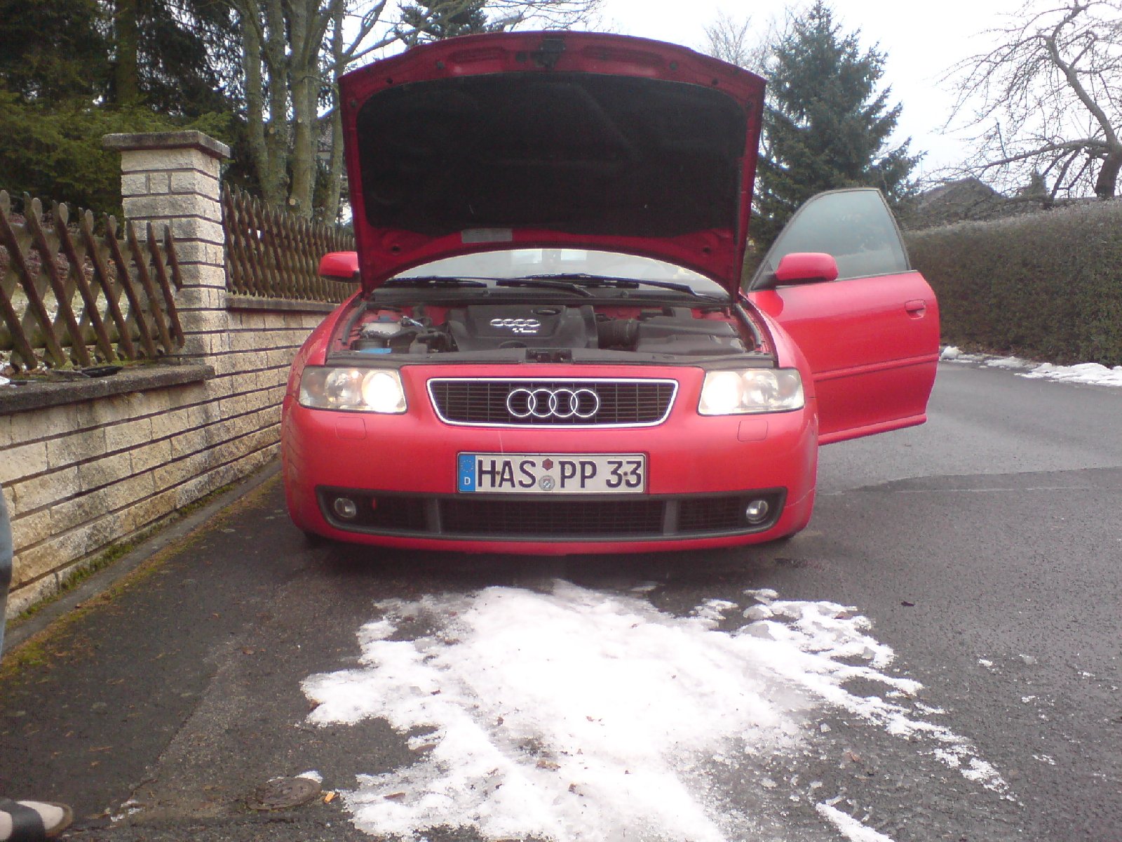

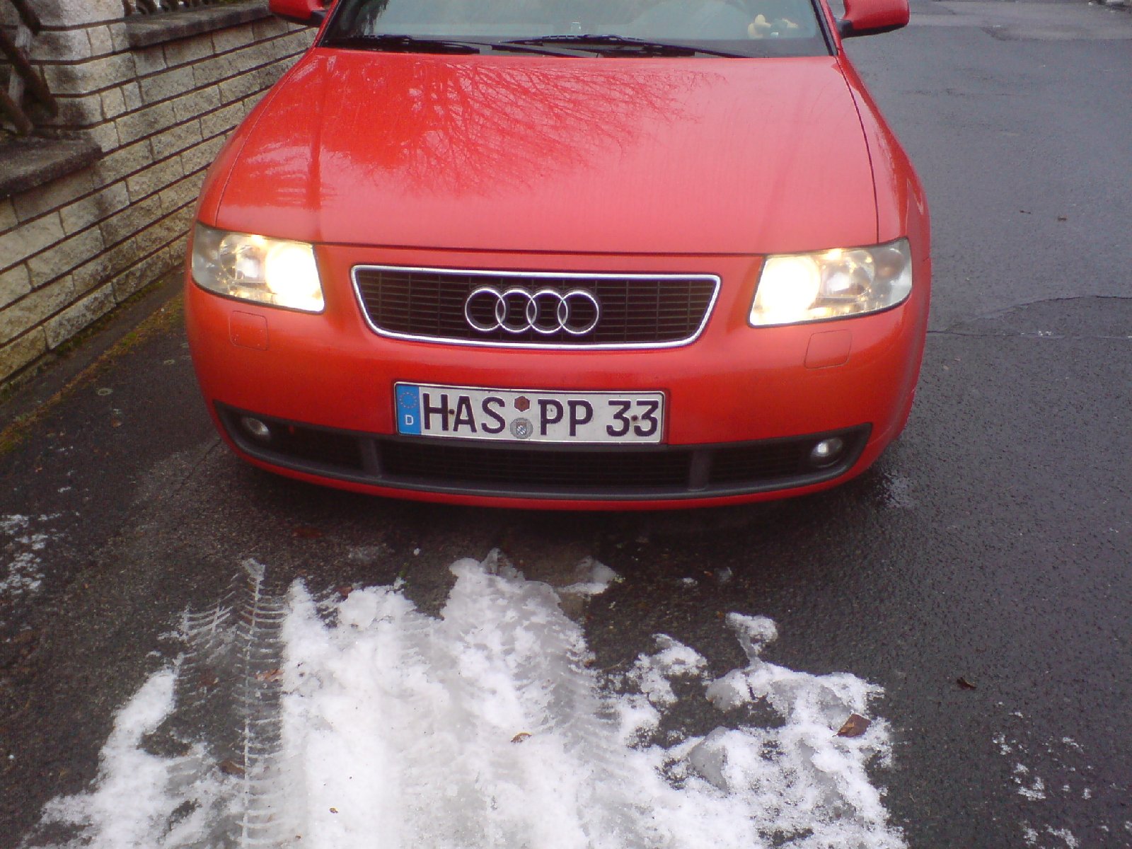

also hab jetzt die neuen Lampen eingebaut. Sind nun die Philips Vision Plus, da mein Händler des Vertrauens die Blue Vision nicht besorgen konnte.
Also ich mach dann abends noch mal ein Bild. Mal sehen, wie die dann bei Dunkelheit Licht machen!:hmm:
Erstes Bild beide Seiten mit Vision Plus, zweites Bild links (BF-Seite) mit Vision Plus, drittes Bild ist Standard.
Man erkennt jetzt auch schon deutlich einen Unterschied, trotz Handy-Cam.
Gruß Marco
