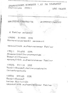

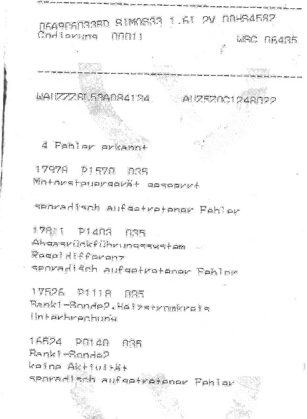

Ich bin soeben aus der Werkstatt zurück. Hier der Ausdruck des Auslesegeräts.
Die Fehler wurden erstmal gelöscht und wenn wieder was auftauchen sollte, dann solle ich nochmal reinkommen und müsse man die Lambdasonde neu machen.
Achja, bezahlt habe ich 17 Euro.

Nachdem ich knapp ein Jahr lang fast durchgängig Ruhe hatte (mit einer Ausnahme inwelcher sich die Leuchte wieder meldete) lächelte mich das nette Lämpchen vor knapp 3 Monaten wieder an und ging nach einigen Kilomtern wieder aus. So geht es jetzt ständig, circa ein Mal im Monat geht sie an und geht dann nach wenigen Fahrten wieder aus. Der Fehlerspeicher schmeißt mir immer noch den selben Fehler raus.
17811 - Abgasrückführungssystem Regeldifferenz
P1403 - 35-10 - - - Sporadisch
16524 - Bank1-Sonde2 keine Aktivität
P0140 - 35-10 - - - Sporadisch
17978 - Motorsteuergerät gesperrt
P1570 - 35-10 - - - Sporadisch
Außerdem habe ich seit längerem schon die bekannten Drehzahlschwankungen, besonders beim Kaltstart. Ganz seltener auch zwischendurch, nach kurzen Ständen. Nach defekten Schläuchen habe ich gesucht, aber nichts offensichtliches gefunden.
