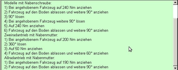

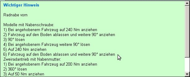

Mal nen anderer Gedankenanstoß, wenn du sagst alles ist fest, dann habe ich noch ne idee. sagstest du nicht die Antriebswellengelenke wurden gewechselt und dann wars wieder da ? Weil wenn 3eckslenker fest, kugelköpfe nicht ausgeschlagen sind, dann bleubt nur eines !!!
—> Radlager defekt, oder die Nabenschraube nicht fest genug…nimm dir mal ne fette nuss und nen langen drhemoment und gib mal einfach aus jux und dollerei 175NM auf die dicke schraube auf der radnabe…der Schlüssel sollte sofort knacken und die schraube sich nicht drehen…sollte das doch der falle sein, dann ist die nabenschraube nicht fest, somit hat die gelenkwelle sowie das radlager spiel, das würde dann das einseitige zucken erklären sowie das bollern ! ( Ich kenne es aus Azubieigenerfahrung )
Ja Nabenschraube könnte gut sein, vllt haben se die einfach so festgezogen, da muss ja iwie angezogen, gelockert, angezogen und das jedesmal mit anderen Nm gemacht werden, wegen der Vorspannung oder so??

Nein ich denke nicht das es dein getriebe ist…habe ich noch nie erlebt, eher wird es die Nabenschraube sein, oder einfach ein gelenk was nicht gägnig ist…bau die Antriebswelle aus, und knick es…dann weissst was abgeht, dauert nur 45min fuer ungeuebte…
Ja die Nabenschraube hat viel häckmeck mit dem anziehen, man kann auch einfach 200NM gebenn und dann ist das OK…jedenfalls habe ich damit nie probleme in der art und weise bekommen… zu locker entfacht ein schleifen und klackern, da lager zu lose…bei zu fest platz es ( das merkst du dann schon ) :wink:
nicht umsonst gibt es so ein lustiges buch, wo das alles dann drin steht und wenn man danach arbeitet, gibts auch keine probs, von zu fest oder zu locker :wink:
wenn wir jetzt ala "wie mach ichs selbst" reden…kann ich das so nur bedingt unterschreiben, ich arbeit immer nur nach Originalunterlagen oder Autodata ;),

@Audimeister …besser die daten aus dem buch nehmen, als zu sagen, einfach mal 200Nm nehmen, wenn du schon sonst so genau bist und soviel weißt, solltest du das doch auch wissen… also da find ich so ein buch doch hilfreicher

Nur wenn man mal die Liste hier sieht, dann merkt man doch, dsa ich mich da nicht grade auf falschem terrain bewege rein technisch… (Iss zweigeteilt wegen scrollen)
—> Erst UNTEN dann OBEN !
