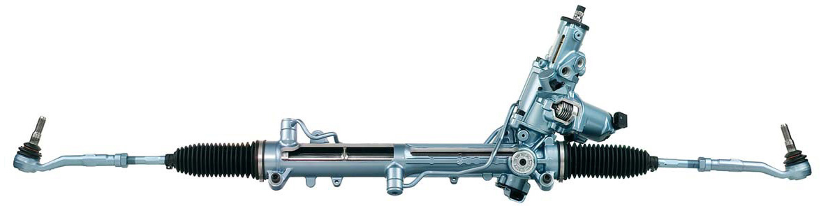

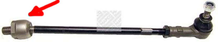

Wenn Traggelenke, Spurstangenköpfe und Domlager in Ordnung sind, kann man mal das Spiel der Spustangen am Lenkgetriebe prüfen. Da wo der schwarze Faltenbalg die Verbindung abdeckt. Bild im Anhang.
Bei meinem A3 hattte der TÜV einmal erhöhtes Spiel festgestellt. (Auf der Scherenhebebühne mit der Rüttelvorrichtung für Fahrwerkprüfung). Als ich später den Faltenbalg abgenommen hatte, war das Spiel durch Rütteln am Rad auch sehr schwach zu sehen.
Behebung durch Ersetzten der betroffenen Spurstange mit anschließender Achsvermessung.
Speziell das Gelenk (auf dem Bild zu sehen) war ausgeschlagen.
