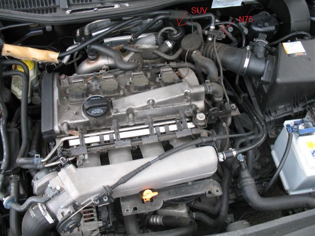

nein das steht nicht im Fehlerspeicher. Wenn der aber 200 erreicht würde ich sagen liegt es nicht daran. Ich tippe eher auf eien Undichtigkeit im Ladeluftsystem oder ein defektes N75 oder SUV.
Würde die letzten beiden mal in der Reihenfolg SUV dann N75 tauschen. Das SUV ist auch nicht arg teuer.

SUV = Schubumluftventil, für ca. 25,00 - 30,00 € bekommst das vom RS6 (verstärkt, hält länger) beim Freundlichen.
Der Begriff Pop-Off oder Blow-Off bezeichnet eigentlich das gleiche. Unterschied ist ob du ein offenes oder geschlossenes Ventil nimmst. Beim Offenen wird die Ladeluft komplett ausm System rausgeblasen und beim geschlossenen geht sie eben wieder zurück ins System (hat auch seinen guten Grund).
Das vom RS6 passt einfach so? Plug and play? Woran macht sich ein defekt bemerkbar?
das schubumluftventil gibt es nur noch als verstärke ausführung also einfach eins kaufen
Habe mein A3 nicht da also kann ich momentan nicht schauen aber muss man neue Schellen mit kaufen oder benutzt man die gleichen? (kA was verbaut ist)
Finde diese SUV's in den Online Ersazteil bestell Seiten nicht, kann mir vielleicht einer auf die Sprünge helfen? :frowning:
