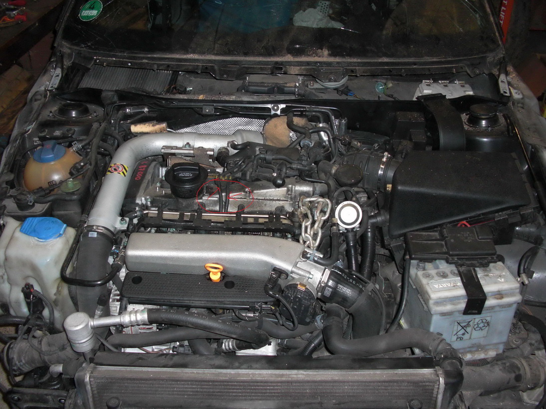

Dabei habe ich 2 Schläuche, welche unter der Ansaugbrücke entlang gehen entdeckt, diese sehen ziemlich fertig aus. Einer davon hatte auch einen großen Riss.
Kann mir jmd sagen was das für Schläuche sind?
