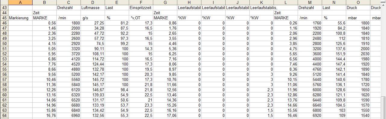

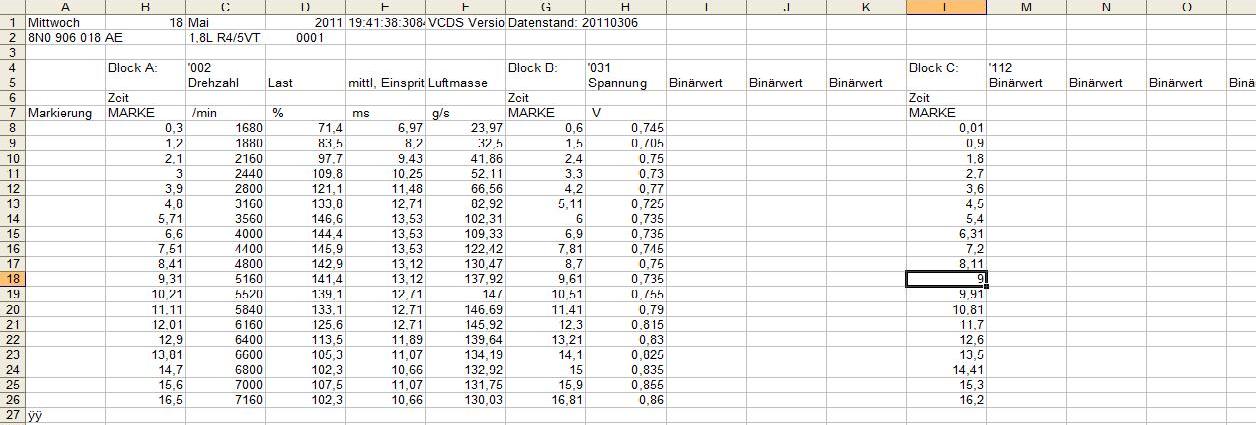

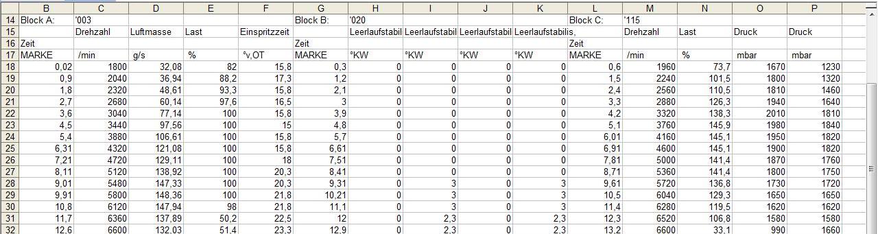

ich habe schon seit längeren mit Leistungsproblemen zu kämpfen bzw. Ladedruckschwankungen, hatte aber nie die Zeit es zu verfolgen.
Heute habe ich mich dann mal an die Fehlersuche gemacht.
Ich dachte erst, mein Forge (SUV) spinnt, also hab ich probehalber mal ein originales Serien rein gemacht. Ladedruck ging schön unter Last lt. Anzeige auf 1.3Bar hoch, etwas mehr als mit dem Forge, jedenfalls lt. der Anzeige. Dann noch mal kurz auf die Bahn und ihn noch mal Volllast gegeben. Kurz darauf hat er nur noch 0.8 Bar halten können und Haltedruck ging auf 0.6 runter.
Ich habe dann noch mal fix das N95 getauscht und das Forge wieder rein gemacht, aber auch das brachte keine Veränderung.
Ich bin dann gleich zu einem Bekannten und habe mir VAG-Com geborgt und hab fix noch ein paar Messwerte aufgenommen.
3. Gang und dann bin in den Begrenzer.
Achso Leistungsgesteigert wurder er vom Vorbesitzer.
Fehler hat er keinen abgelegt.
Können die Sepzis unter euch mit den Logs etwas anfangen???

Hast du schon luftmassenmesser getauscht?
nein noch nicht, daher wollte ich erstmal warten was ihr zu den Messwerten sagt.
aber die Luftmasse ist wirklich sehr gering wenn ich das mit anderen Post's vergleiche. Ist das denn normal, dass die Luftmasse mit steigender Drehzahl abfällt?
