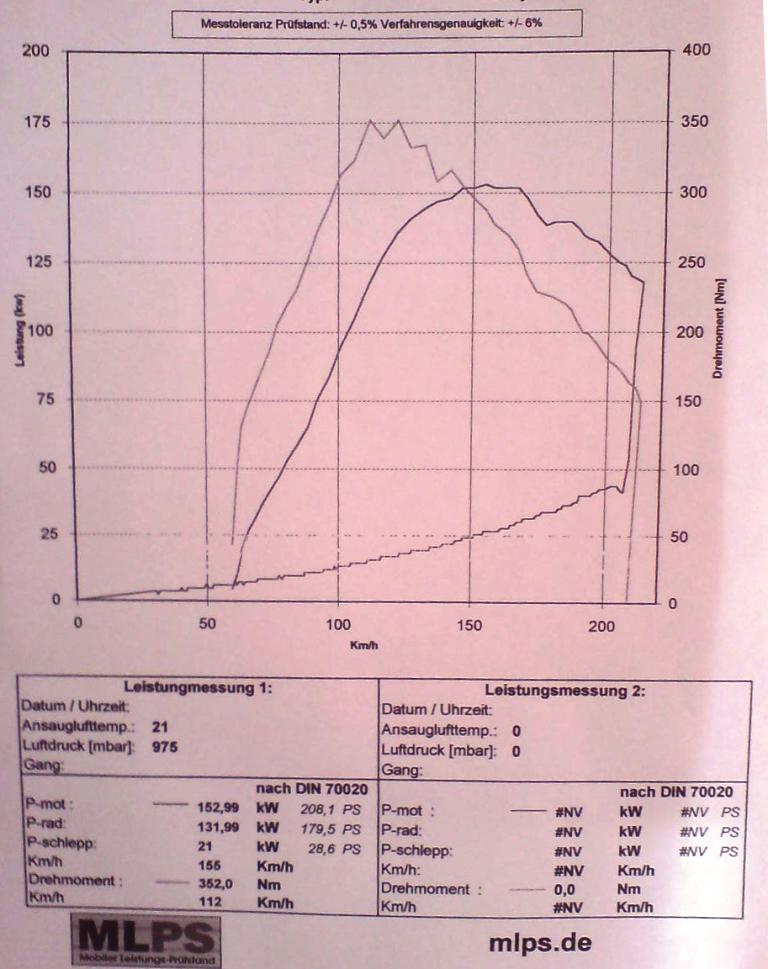

meine sieht änlich aus. hohes drehmoment nur für ganz kurze zeit.
Hier ist mein Diagramm, bei mir wurde aber noch mehr verändert. Habe weniger Drehmoment genommen, damit alles etwas länger hält.

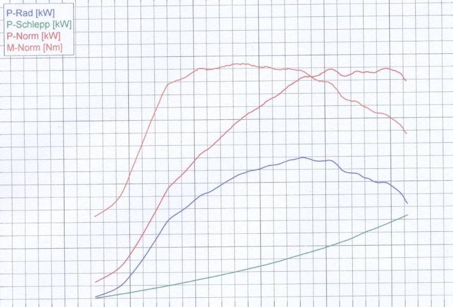

Hier mein Diagramm… Drehmoment kommt recht früh und wird über ein relativ BReites Drehzahlband gehalten und fällt dann ab. Der Leitungseinbruch oben rührt von der hohen Ansauglufttemperatur von ca. 70°C auf dem Prüfstand wegen unzureichender Kühlung. Da hat das Stg wohl Zündung und Ladedruck rausgenommen zum Bauteilschutz
