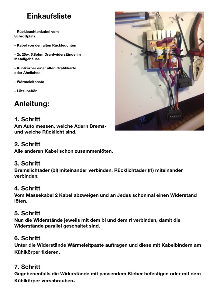

Hey,
Hatte das bekannte Problem mit den LED Rückleuchten.
Hab's mit Widerständen gelöst. Gegen die Hitze habe ich die Widerstände auf einen Kühlkörper einer Grafikkarte mit Wärmeleitpaste gesetzt. Hab das mal zu Papier gebracht. Ihr findet die Anleitung im Anhang. Es ist ein Adapter den man bequem zwischen Auto und Rückleuchten Klemmen kann.
