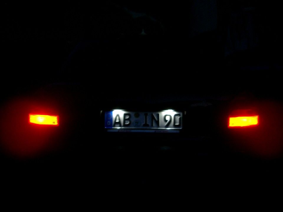

der vorteil ist die lichtfarbe.
nicht mehr halogengelb, sondern xenonweiss.
hier ein foto zur verdeutlichung:
(thx2 @bmw_overhauler)
