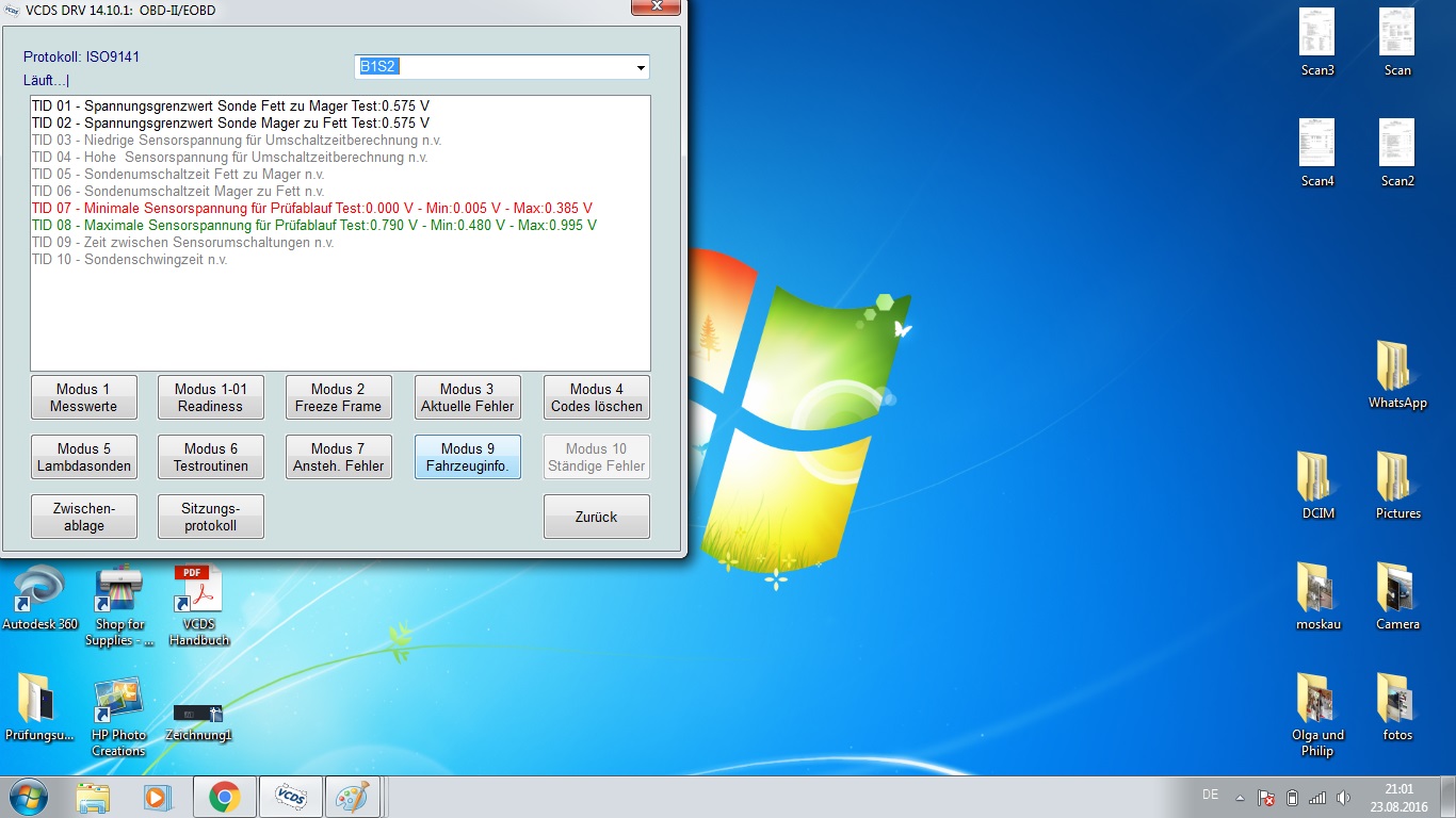

Guten Tag, folgendes Problem:
Motorkontrollleuchte leuchtet.
Gemisch zu mager.
A3 1,8l 8L
Hab die Werte von der Lambdasonde B1S2 (ist das die nach Kat?)
Sieht aus als wenn da etwas nicht stimmt.
Liegt das nun dadran, dass die Lambdasonde einen weg hat, oder kann dies aufgrund anderer Probleme zusammenhängen, da ich nicht auf verdacht wechseln möchte.
