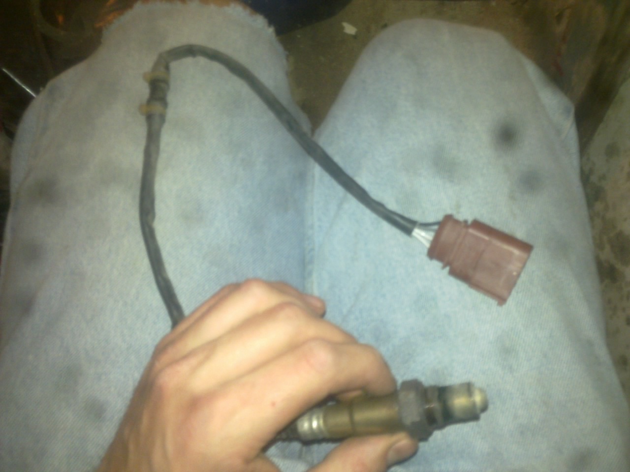

Ich habe im Armaturenbrett meines A3 den Warnhinweis „Fehler Motorsteuergerät“.
Beim Auslesen des Fehlerspeichers stand folgende Meldung:
P0130 Lambdasonde (Bank1, Sensor1) Fehler im Stromkreis.
Nach dem löschen dieses Fehlers hatte ich ein paar Tage später erneut diese Meldung. Daher vermute ich das die Lamdasonde defekt ist. Oder kennt einer von euch dieses Fehler?
Ich fahre einen A3-8L, BJ01, 1.6 Benzin mit 102PS.
Nun hatte ich gestern mal geguckt ob ich die Sonde selber tauschen kann, nachdem ich diese gelöst hatte und später im Internet nach einer Ersatzsonde geguckt habe kamen mir Zweifel.
Ich bin davon ausgegangen dass mein A3 nur eine Lambdasonde hat. Im Internet habe ich eine Baugleiche Sonde gefunden (auch für A3) aber hinter dem KAT. Anscheinend habe ich nur die Sonde hinter dem Kat gelöst. Falls ich nun wirklich eine zweite Sonde vor dem KAT habe weis ich ja immer noch nicht worauf sich der Fehler im fehlerspeicher bezieht. Ich will ja nicht beide tauschen lassen…
Anbei ein Foto der Sonde. Falls diese wirklich hinter dem KAT ist werde ich wohl zwangsläufig noch eine vor dem Kat haben… Dazu muss ich Morgen aber erst mal auf die Hebebühne und nochmals gucken…
Danke für euerer Unterstützung

laut Fehlerspeicher ist deine vor KAT Sonde gemeint.
Die Fehlerbezeichnung für die nach KAT Sonde wäre dann Bank1, Sensor 2.
Der Unterschied zwischen den Sonden wäre nur die Kabellänge (Aufgabe bleibt die gleiche)
