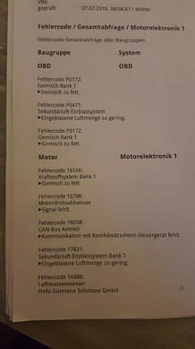

Ich hänge noch ein paar Bilder vom letzten Fehlerspeicher auslesen an, das war bevor das Problem mit den "Zündaussetzern" war.

sind seit dem Fehlerspeicherauslesen noch Teile gewechselt worden? Denn das ist ja vom 07.07 und somit schon älter. Wurde der speicher auch mal gelöscht um nur aktuelle Meldungen drin zu haben?
Nach dem Speicherauslesen wurde nichts mehr getauscht, außer halt die Zündkerzen am Sonntag.
Speicher wurde nach dem Auslesen gelöscht.
Werde schauen das ich heute mal zum Freundlichen komme und dann den Speicher löschen und nochmal auslesen lasse.
