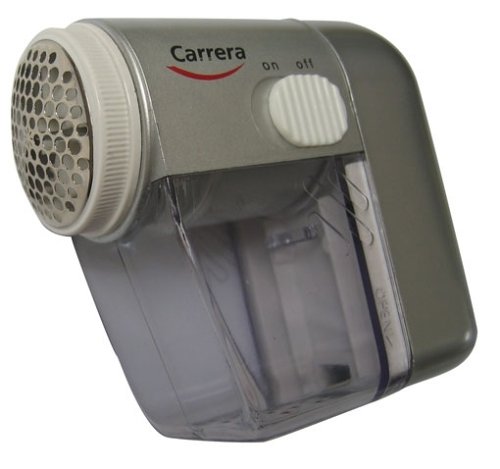

es gibt ja so batteriebetriebene entfussler, die sollten es sicher auch schaffen
http://ecx.images-amazon.com/images/I/41DNPVN7KQL.jpg
Oder du nimmst den Epilierer deiner Freundin, der macht das ganz sanft für den Sitz!:hammer::lol:
:dafuer: die idee is garnicht soo schlecht mit dem batteriebetriebenen entfussler… werd mal morgen weiter schauen :wink:

http://cgi.ebay.de/Fusselrasierer-Fusselentferner-anstatt-Fusselburste-NEU-/320714607678?pt=DE_Haushaltsgeräte_Kleingeräte_Haushalt&hash=item4aac148c3e
denk ihr der is gut oder hat sogar jemand mit dem ding erfahrungen?
