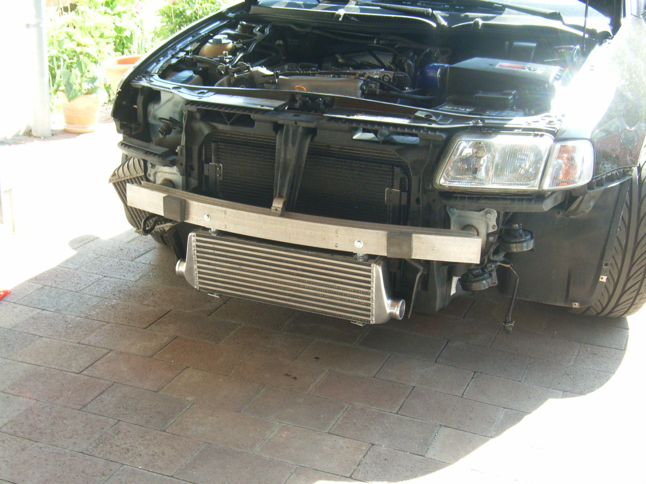

im Anhang hab ich schonmal ein Bild, wo ich den LLK provisorisch dran gebaut habe, der muss aber noch viel näher an den Klima/Wasserkühler dran…

Kann jetzt nichts zu dem Kit direkt sagen, aber so wie das auf dem Bild aussieht, wird man da noch einiges anpassen müssen, zumindest wenn ich jetzt danach gehe, wie es bei mir gebaut ist…
Meine wurde komplett selbst geschweißt, also im Auto angepasst und dann ab zum Schweißer. Wenn man jmd kennt, der das kostengünstig macht, kommt das sogar noch billiger als das Kit da…

Ist nur alles ziemlich eng vorne an der Front (also der LLK muss zum einen richtig nah an den Klima/Wasserkühler und zum anderen muss ich ja die Rohre dann auch leicht in die Schürze integrieren (und dabei habe ich schon eine RS4 Front verbaut…) Bilder folgen :wink:

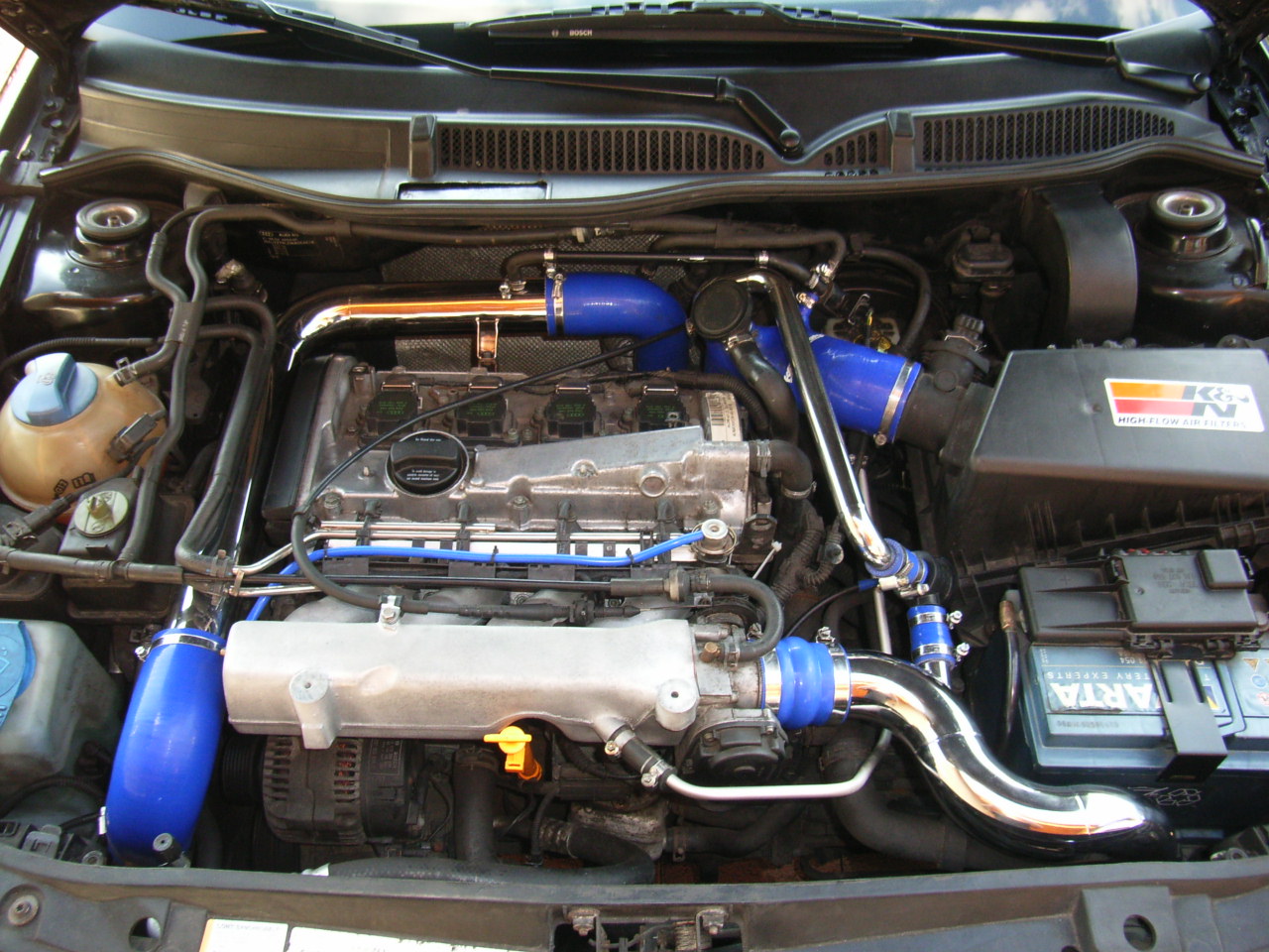

das alte ladeluftrohr des AGU abeschnitten ( 3cm Flansch gelassen ), dann vor der DK den Ansaugschlauch 20cm ausgenommen, wie es der Zufall will passt das exakt auf das alte Ladeluftrohr, somit hatte ich alle anschlüsse 1:1 Passend dann vor der DK.
Dem N75 ist es egal ob es von da den Druck oder hinten am Lader bekommt um das Wastegate zu steuern. Das Liegt nur vor der DK weil das Original ladedruckrohr da den anschluss hat. und ich nichts bauen musste. Aluschweissen konnte ich erst später :wink:

so, großes Update! :slight_smile:
ich habe nun den Front LLK + die Verrohrung einbauen lassen. Ansprechpartner war: Turbotechnik Weimar - sehr zu empfehlen :wink:
Abgestimmt wurde danach von S-Tec (realmike)! Läuft super.
alle Bilder findet ihr in meinem Album!
Grüße.
Welchen Durchmesser haben die Rohre??? 55mm??
sind 60mm. Perfekt, auch für eventuell größere Umbauten.
