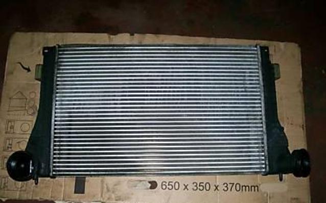

Ne der vom Golf IV ist größer (siehe Bild), der wird vorm Klima und Wasserkühler montiert.

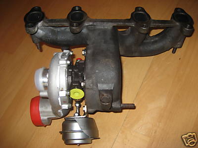

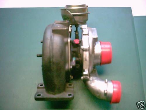

aber kein Lader passt 1:1 auf den Auspuffkrümmer vom ASZ, oder? (außer der vom ARL)
Bild vom ASZ Turbolader inkl Krümmer
Bild vom A6 Turbolader
