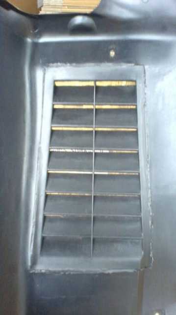

Moinsen, der S3 hat da auch schon Lüftungsgitter und in meiner Galerie müßten auch meine selbstgemachten Kühlgitter zu sehen sein.
Achte halt beim Bau darauf, daß die Gitter so angeordnet sind, dass vom sich drehenden Rad kein Schmutz direkt draufgewirbelt werden kann.

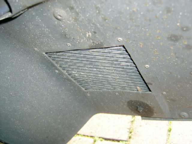

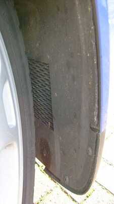

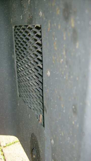

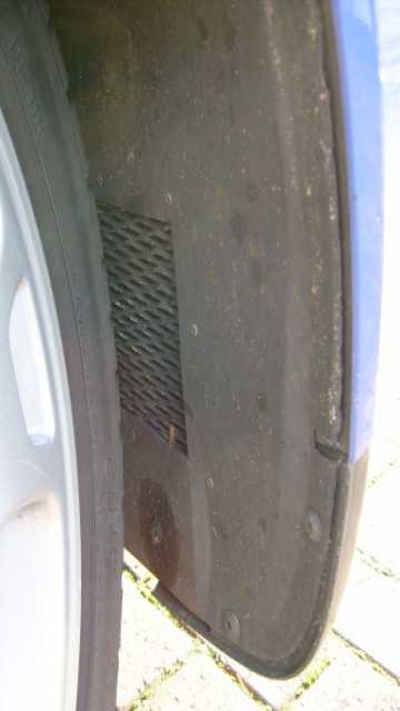

Habe mir auch eine selber gemacht … habe aber einfach nur einen Ausschnitt gemacht und ein feines gitternetz eingepasst. So ein Wabennetz … habe das ganze nun auch schon über zwei jahre so und bis heute ist nicht ein stein oder irgendein Dreckklumpen zum LLK gekommen und hat ihn dicht gesetzt … ist ja auch ganz logisch … denn bei normaler fahrt wird wasser und dreck ja nach hinten und bis zum scheitelpunkt des Rades gespritze also bis fast nach oben und auch wenn es ein wenig nach vorn spritzen würde würde es nichts machen, denn die öffnung für den LLK sitz viel weiter unten also in er unteren hälfe vom Radkasten !!! Also manche hier haben schlitze mit einem heißen eisen rein gemacht oder alles mit einem Heißluftföhn heiß gemacht und andere haben die Radhausschale vom S3 oder teile davon eingebaut … aber mit dem gitter geht es super prima … man kann so eines nehmen wie die für die Stoßstangen … diese Wabengitter. wenn mal zeit ist heute abend werde ich mal ein Bild machen !!! Gruß Lutz
Hier die Bilder … war eben mal draussen …
Mein Gitter hat so eine leichte Wabenstruktur und ist daher auch sogar ein wenig gegen dreck das von oben kommt geschützt …

denn nicht ohne grund hat der S3 sowie der 180er TT und 225erTT seine schlitze nach unten abgeschrägt wie auf dem bild gut zu erkennen ist…

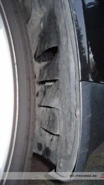

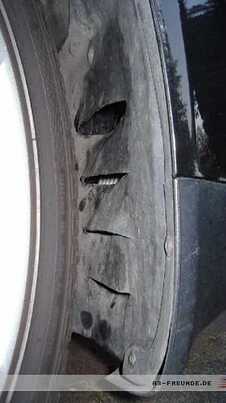

einmal die S3 schlitze ausgeschnitten und in die A3 Schale eingearbeitet und einmal ne eigenkonstruktion alla heißluftfön fon nem user ausm forum.
Ich habe so wie oben beschrieben gemacht.
Fotos findest du in meiner Galerie.
Hey,
habe bei ir auch selber Schlitze mit einem Heißluftfön rein gemacht.
Ich persöhnlich finde Schlitze besser, da so nicht der Dreck vom Rad hinten in den LLK spritzt.
Durch die Schlitze dient das Rad auch gleichzeitig als Lüfter und zieht die Luft nach unten weg. (könnte zumindest so funktionieren) :wink:
Boris

jupp und genau deshalb habe ich auch ein gitter genommen das von oben gesehen (BILD3) auch fast geschlossen ist, also auch ein wenig schutz bietet vom drek der von oben kommt. gruß Lutz
