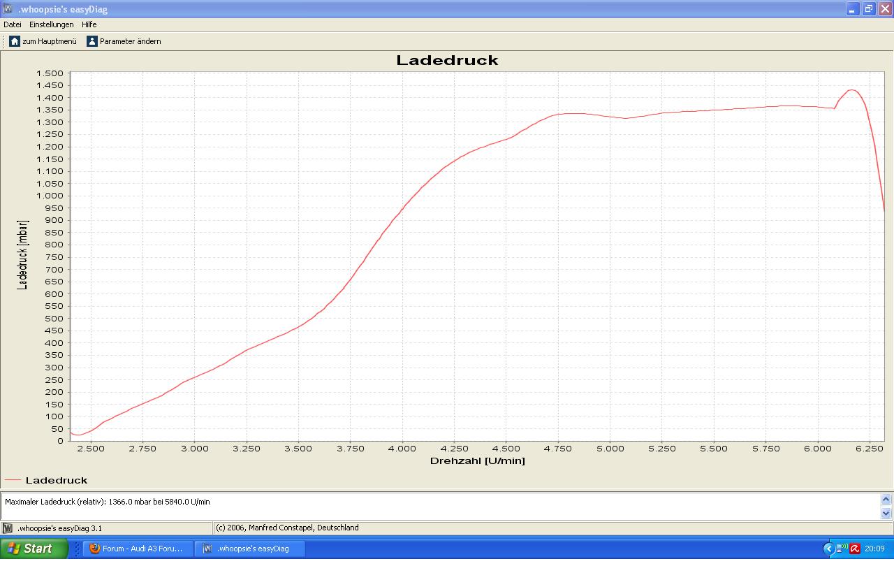

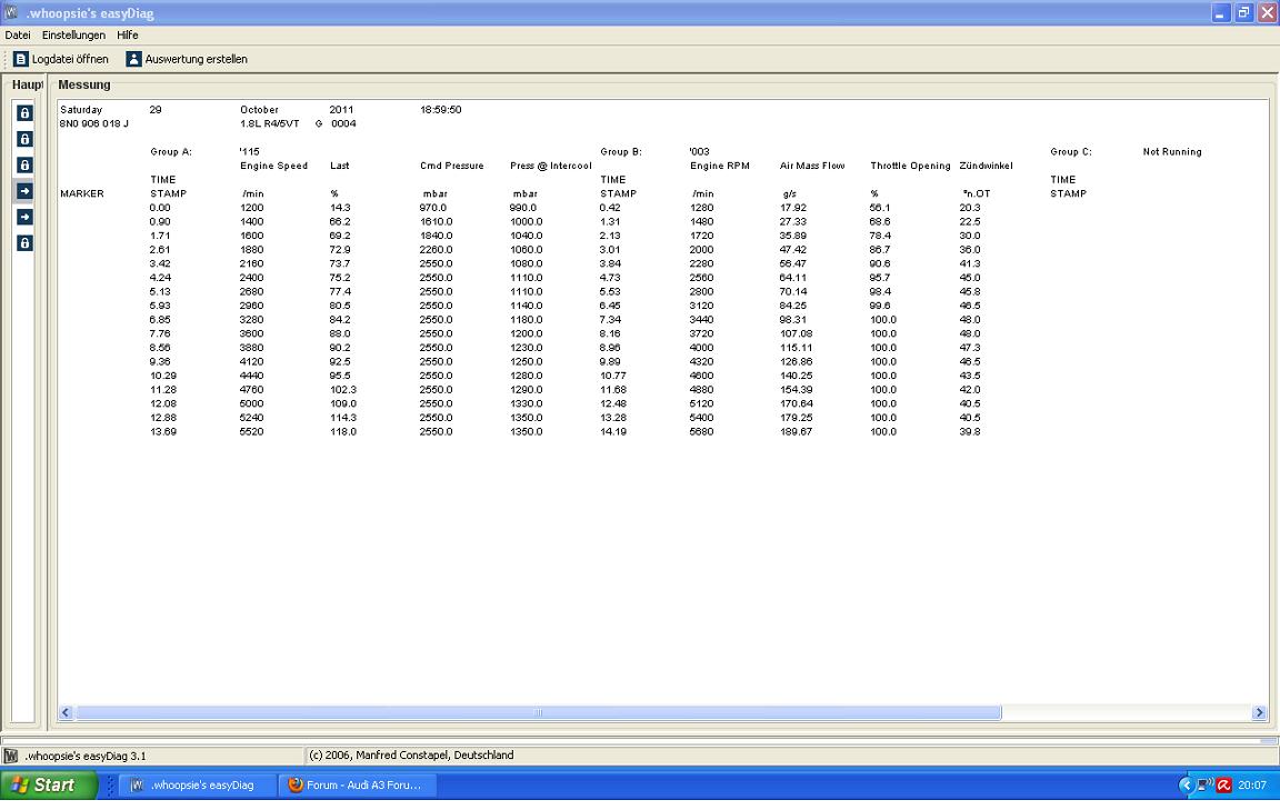

Im Anhang habe ich einmal den Ladedruckverlauf VOR dem Problem, und dann einmal NACHDEM das Problem dauerhaft geworden ist:
