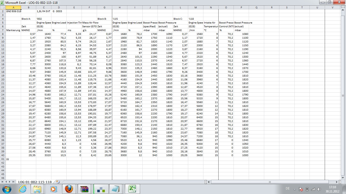

Der lader macht offensichtlich nur seinen notlaufdruck (0.7 bar wastegate).Es wird also nix geregelt. Vielleicht mal den Steuerschlauch vom n75 ans wastegate abklemmen, verschliessen, vorsichtig gas geben und schauen, ob er mehr druck macht.
Bzw. vorher die n75 ansteuerung im block 118, wie oben beschrieben, 'erfahren"
block 118 geht bis auf 70% hoch und wenn ich die Druckseitige Leitung vom N75 ab mache geht er auf über 2 Bar. N75 wurde schon getauscht.
Ja fahr doch mal rein, damit man sich das mal anschauen kann, was das STG macht. Und so reinfahren, wie oben beschrieben

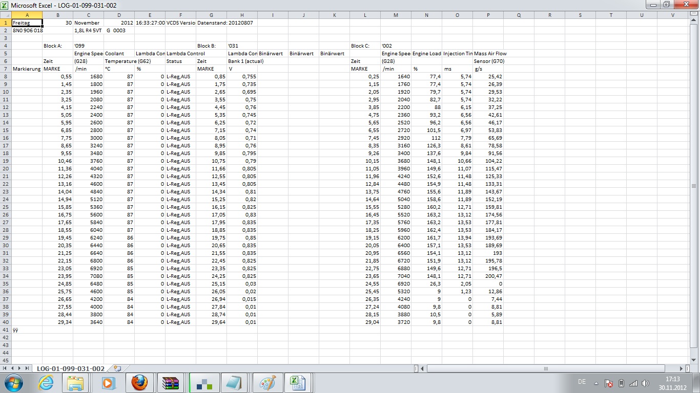

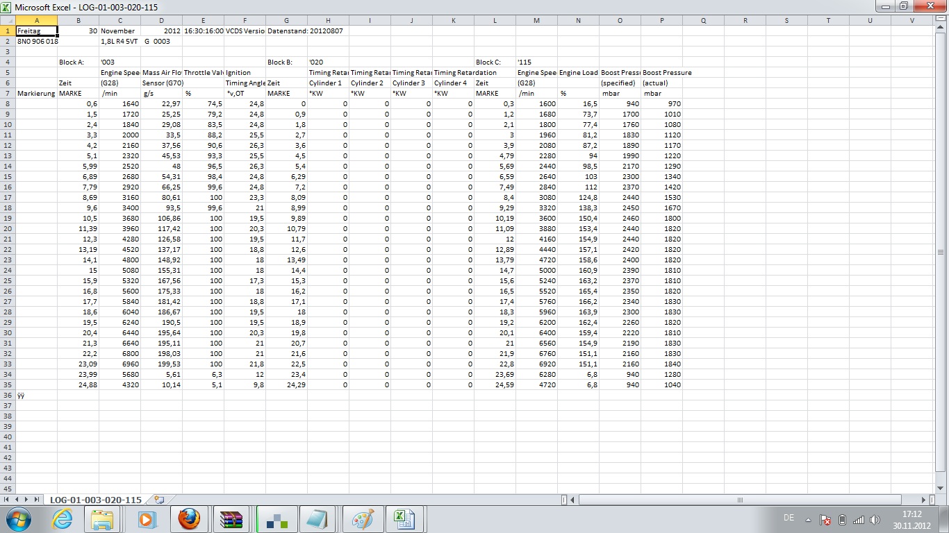

So ich hab dann mal heute viel gemessen, hier meine Ergebnisse der Logfahrt im 4ten Gang, geloggt wurde:
  • 2, 115, 118
  • 3, 20, 115
  • 99, 21,2
Vielen Dank!
Gruß Jan
Wurde Sekundärluft oder N249 entfernt?
So, Ladedruck voll vorhanden :wink: der Schlauch vom Saugrohr zum N75 hat sich zusammengezogen :wink: nun liegt voller Ladedruck an aber er hat ab 1,5 Bar Aussetzer und die Benzinpumpe fängt das heulen an :frowning: kotz also muiss die jetzt auch getauscht werden wohl :frowning:
