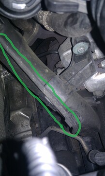

Folgendes Problemchen. Habe mir eine Ladedruckanzeige für meinen Audi A3 8L 1.9 TDI (90PS) geholt. Hab bereits den Schlauch vom Motorraum nach innen verlegt.
Nun weiss ich allerdings nicht mehr weiter wo ich das T-Stück anschliessen soll.
Ich dachte erst vielleicht eines der Schläuche am Ladedruckregelventil(Bild im Anhang).
Allerdings ging dort bei 2 Anschlüssen die Anzeige nur total in den minusbereich, und bei einem tat sich garnichts. :frowning:
Wo kann ich denn nun das T-Stück anschliessen? Direkt am Turbo? Wo liegt der Turbo denn genau und wie sieht er aus?
Hat es jemand schonmal gemacht, und wenn ja wo angeschlossen? Vielleicht auch ein Foto dabei?

du musst irgendwo an die ladeluftleitung zwischen turbo und einlasskrümmer.
ich hab bei mir beim agr ventil ein loch reingebohrt, gewinde reingeschnitten und dann einen schlauchanschluss mit gewinde reingeschraubt.

also so langsam verzweifle ich :frowning:
also an dem schlauch der von der drossel/abstellklappe weg geht zu nem ventil, negativ. beim motor starten geht der ins vacuum(-0.8) und bei vollgas während der fahrt geht die anzeige höchstens bis auf -(!)0,4
dann vom turbo geht mir ja nur ein schlauch soweit ichs gesehen/gefunden habe nach oben zu der kleinen dose hinter der drossel/abstellklappe, bzw vorher zu ner art ventil, davon einer dann zu der dose. (grün markiert) aber auch da kommt nicht wirklich der erwünschte effekt dass die anzeige ins plus geht :frowning:
Abschauen und anpassen
ich hatte doch geschrieben du musst an die ladeluftleitung und an keinen unterdruckschlauch. die dünnen schläuche haben alle nur unterdruck.
die ladeluftleitung ist das dicke rohr was von turbo zum motor geht, die wodurch der motor seine luft bekommt.
