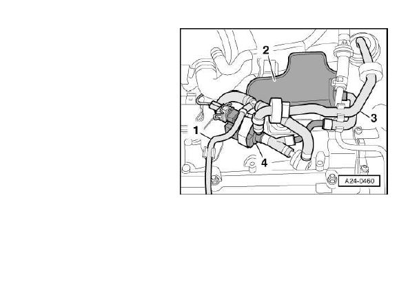

Die Unterdruckschläuche sind im ganzen System erneuert? Auch die, die nicht unbedingt zum Turbo gehören? Wenn auch da ein Fehler liegt, überträgt es sich auf das gesamte Unterdrucksystem. Hast Du auch die Winkelstücke ersetzt? Auch die können defekt sein.
Fast jeden Unterdruckschläuche unter der Ansaugbrücke. Manche waren noch optisch intakt und auch nicht bei Audi bestellbar. Aber alle anderen wurden erneuert.
es gibt aber auch mehrere Unterdruckschläuche außer unter der Ansaugbrücke ich hoffe diese sind auch O.K.
lg
Es reicht die kleinste Fehlstelle an einem einzigen Schlauch… Letztendlich ist die Arbeit die Du nun gemacht hast, voll für die Katz, denn das System ist nicht vollständig revidiert…
Ich habe mir den Unterdruckplan besorgt und werde am We nochmal alles prüfen und das Unterdrucksystem abdrücken.
Wäre nett wenn du diesen Plan hochladen könntest damit jeder etwas davon hat :).
Danke
Lg
Giovanni

Ich habe gestern den ganzen Tag Schläuche und Rückschlagventile überprüft.
Dabei konnte ich keinen Fehler finden, alles ist dicht und sperrt auch wie gewünscht. Auch der Anschluss ist laut Unterdruckplan.
Danach habe ich den Tipp von @BW-Boosted hergenommen und das Wastegate soweit entspannt, bis es nicht mehr unter Vorspannung stand. Nachdem ich hier eine Runde gefahren bin, hatte der Wagen natürlich kaum noch Leistung. Die Leistungsentfaltung ist komplett anders, da untenrum nichts geht. Oben raus hat er dann gerade mal ca. 1300mbar gedrückt.
Dann habe ich das Wastegate etwas vorgespannt. Nun geht er untenraus wieder, wie er soll und macht in der Spitze ca. 1490mbar.
Ich werde am nächsten We mal ein LOG erstellen und schauen, wie sich die Werte über den Drehzahlbereich verhalten.
Grundsätzlich sehe ich aber auch eher ein Problem zwischen MSTG, N75, Ladedrucksensor.
N75 habe ich aber nochmals geprüft laut tt-eifel. Alles i.O.! Auch der richtige Anschluss wurde überprüft!
