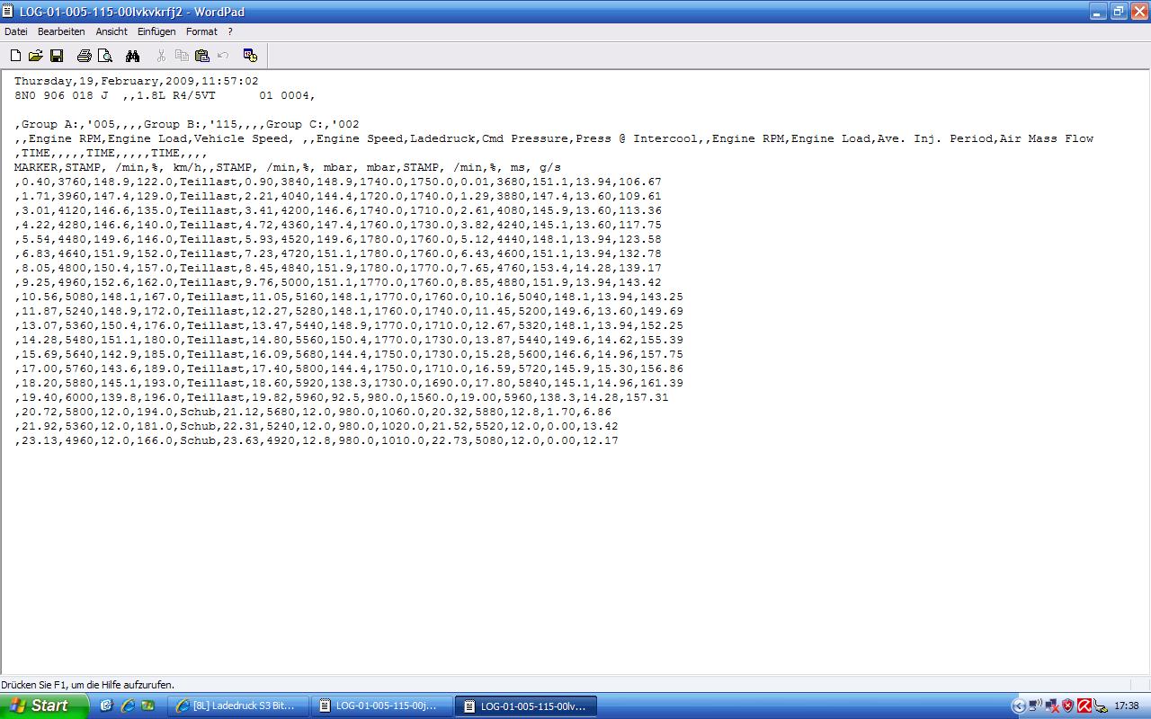

Soooo,
nun habe ich auch meine Luftmasse ermittelt! Hoffe ihr werdet von den Daten nicht erschlagen!
Übrigens von 100 bis 200 brauche ich ca. 19 bis 20 sec mit der Stoppuhr gemessen! Nun die Daten aber als Bilder weil es zu viele für die zeilen im Forum sind!
Luftmasse von 160 g/s ist in Ordnung, meiner hat um die 165 g/s mit Seriensoftware.
Lad dir mal EasyDiag runter, damit kannst du die Logfiles schön auswerten. Dann ist das ganze etwas übersichtlicher.
Also wie vermutet! Deinem S3 fehlt es an nichts…

Ist bei der Luftmasse lediglich der MAX Wert bei hoher Drehzahl relevant, egal bei welchen Geschwindigkeiten? Oder wie muß ich das im Zusammenhang sehn?

Bei der Luftmasse ist der höchste Wert relevant - der liegt einfach im oberen Drehzahlbereich an. Zudem sollte der Anstieg keine Sprünge aufweisen.
Du loggst auch ziemlich viele Blöcke gleichzeitig, das führt dann zu langen Messintervallen. Wenn es nicht anders erforderlich ist, würde ich die Blöcke einzeln messen.
