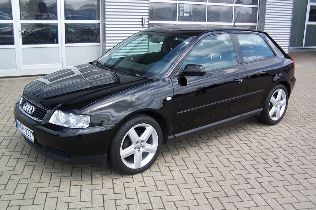

hi, ich bräuchte den Lackcode von folgenden Felgen:

nen lackcode gibt´s nicht wirklich für felgen wie für die karosse (z.b:LA7W) Die Farbebezeichnug lautet AudiFelgensilber kann bei jedem lacker deines vertrauens im programm eingesehen werden.
und wenn ich ne sprühdose kaufen will, um einen bordsteinschaden zu beheben? der schaden ist nicht wirklich groß, so dass sich eine lackierung aus wirtschaftlichen gründen nicht lohnt!?
kannst dir sparen.Beim lacker gibt,s für nen 5 er ein lackstift nach wunsch.
ja aber so klein iss der schaden nun auch nicht. so 2X3 cm. das kann ich unmöglich mit dem lackstift machen.

kommt drauf an wir benutzen auch y7w, a7w und paar andere… willst du einspritzen oder mit stifft auslegen? wenn mit schtifft dann wird man sowie sehen das es nach gebessert wurde mit pistole erkennt man kaum farbtonunterschied (wird ausgenebelt). wenn du billige methode suchst dann stelle fein schleifen 800-1000 schleipapier oder mit pad wenn nötig spachteln, grundieren dann mit spraydose spritzen (so klein wie möglich) sowie spraydose klarlack (bischen weiter ausnebeln als farbe)!
genau das hatte ich vor. ich will selbst kostengünstig an der kante und an einem Felgenarm drüberlackieren mit der Spraydose. Kann ich den Farbton nehmen? Meint ihr da sieht man einen unterschied? ich möchte jedenfalls nicht die ganzen felgen lackieren lassen.
