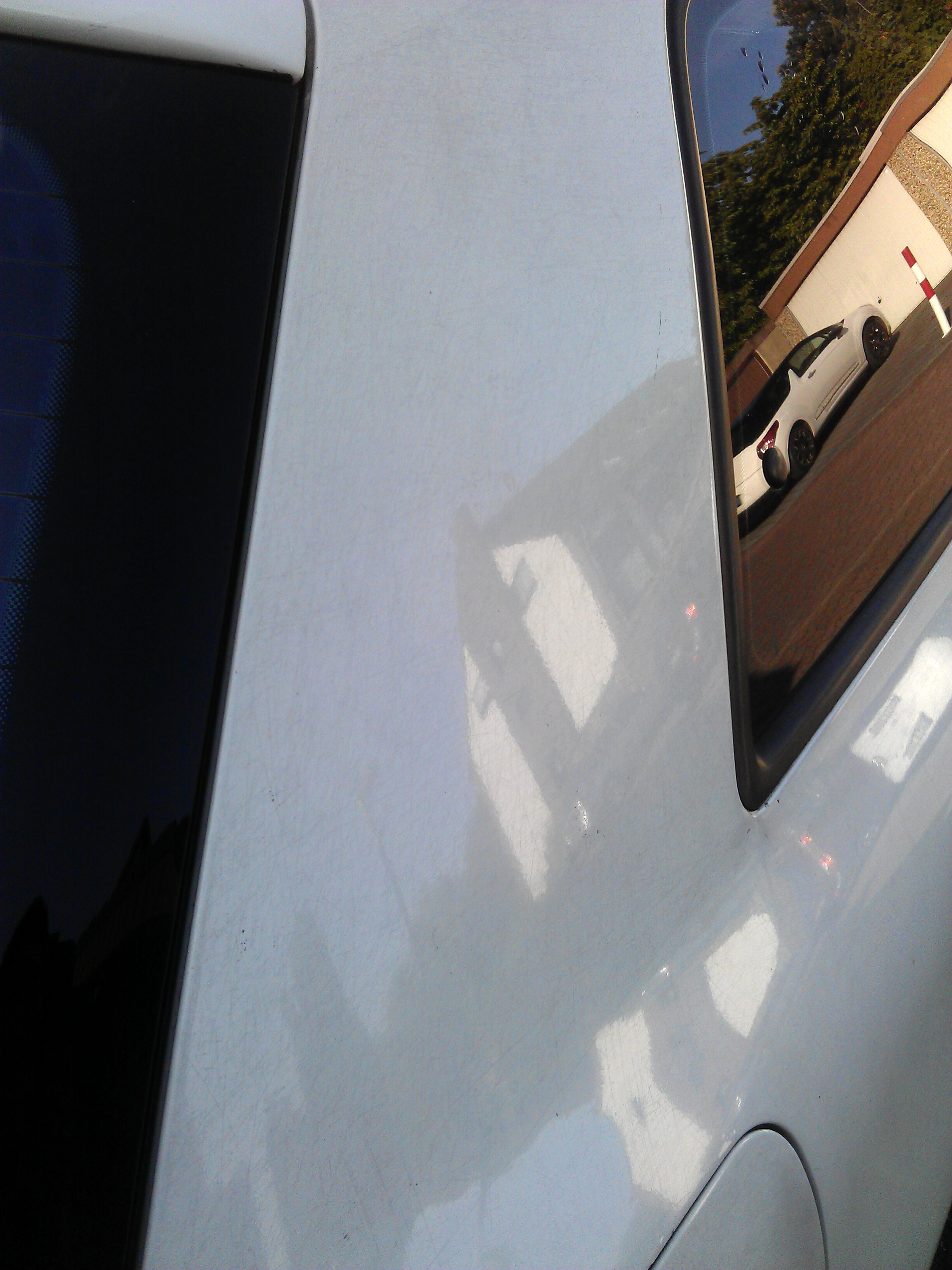

Hallo Freunde,
ich wollte mich jetzt mal so langsam mit der Lackaufbereitung beschaffen, damit der Wagen im Sommer schön glänzt. Anfangen wollte ich da mit den Problemstellen des Autos und da bräuchte ich direkt eure Hilfe. Ich hab auf der Beifahrerseite so ganz viele feine Kratzer an der C-Säule … aber nur an der C-Säule, frag mich was der Vorbesitzer damit gemacht hat?! Hab mal versucht ein Bild davon zu machen, ich hoffe man erkennt was ich meine.
Auf jeden Fall würde ich diese als erstes entfernen, wisst ihr wie oder ob überhaupt das möglich ist.
Hey, hab die selbe lackfarbe und kann aus meiner Erfahrung erzählen also.
Ich habe mal das kratzerentferner von Sonax gekauft. Schön mit Anleitung etwas Schleifpapier (5000) mit Schleifpaste und Hochglanzpolietur.
Man bekommt schon einige Kratzer damit raus poliert. (30-40min selbe stelle poliert und sehr fein mit 5000er Körnung angeschliffen.
Anschließend hab ich mit poliermaschine wieder auf Hochglanz gebracht.
Hab auch relativ Tiefe Kratzer ( Klarlack) damit raus bekommen.
Dauert aber seine zeit :wink: Tiefe Kratzer bis zur Grundierung habe ich mit lackstift leicht aufgefüllter und am Ende leicht angeschlieffen und dann wieder auf Hochglanz poliert.
Kratzer solcher Art sind nicht komplett weg ab gut kaschiert :slight_smile:
