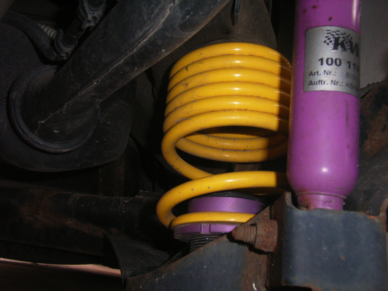

Hallo Leute! :slight_smile:
Als ich neulich mein Auto aufgebockt hatte, habe ich zwischen dem hinteren gelben Gewinde vom Fahrwerk(der Feder) "Abschürfungen" entdeckt. Das kam mir schon etwas komisch vor.
Nun schaue ich heute per Zufall unter das Auto und sehe folgendes: siehe Anhang!
Ist es normal, dass die Feder keine Zwischenräume hat?? Das heißt doch, ich dürfte 0 Federweg haben?!
Das Gewinde ist nur minimal heruntergeschraubt, wie auch an meinen Bildern in der Galerie zu sehen.
Ich hoffe ihr könnt mir sagen ob das so normal ist oder ob da was nicht stimmt. (siehe Bilder.)
Bin gerade echt verwirrt…
So, habe KW geschrieben gehabt und gleich eine Antwort erhalten:
"Hallo,
es handelt sich hierbei um Vorspannwindungen.
Bei denen ist es gewollt dass die Federn auf Block gehen, sobald das Fahrzeug auf den Rädern steht.
Mit freundlichen Grüßen
Wäre das also geklärt.
Schade das sich keiner weiter aus dem Forum gemeldet hat.
