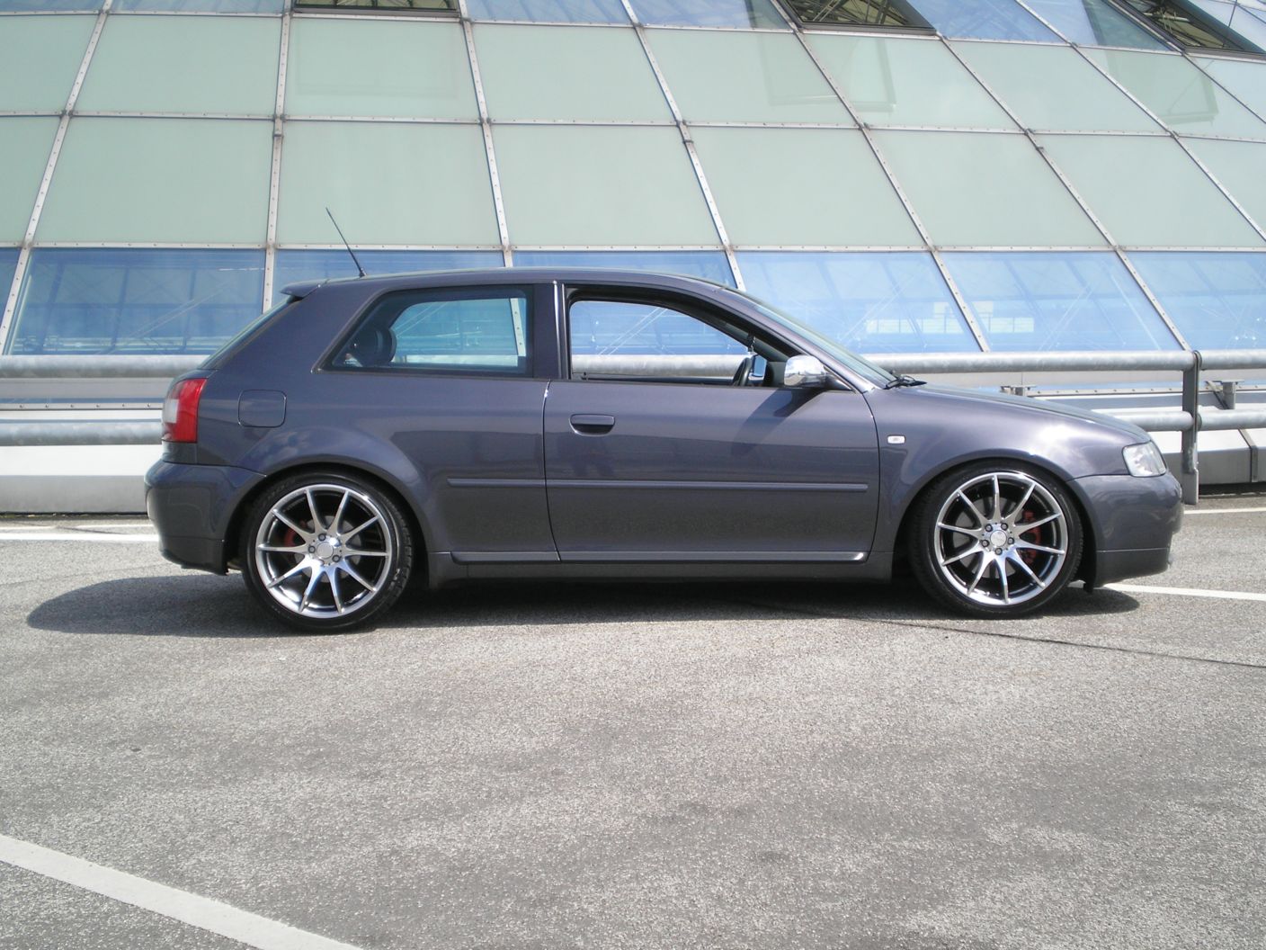

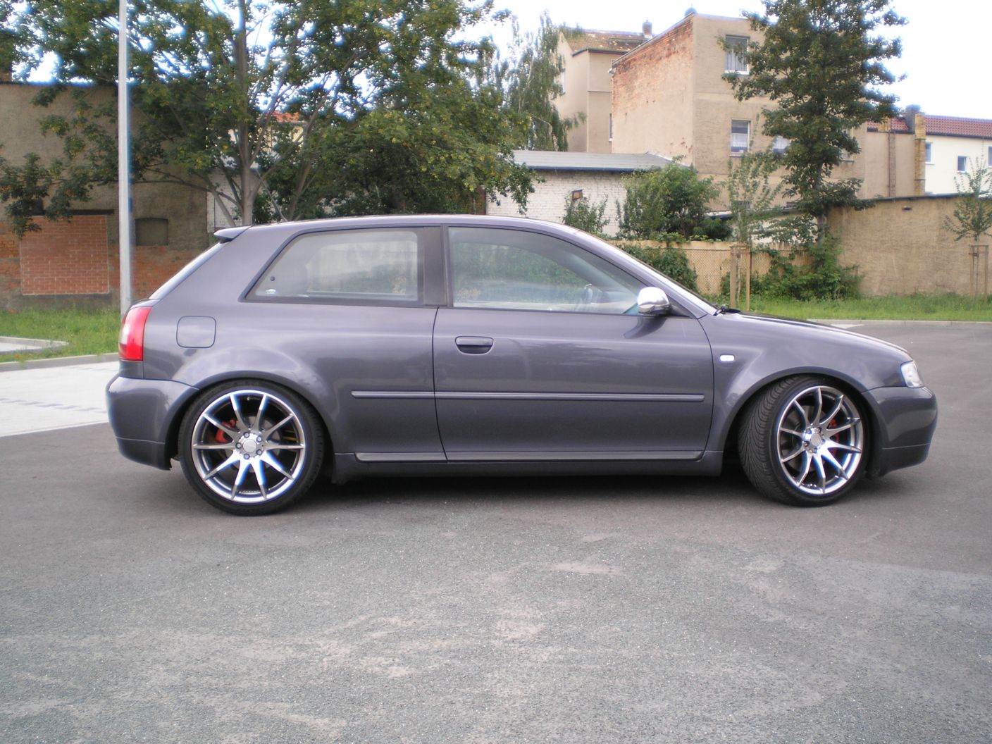

Da ich nach dem Einbau meines KW V2 nicht wirklich mit der Tiefe des Fahrwerks an der HA war, habe ich auf Racing-Federnteller von KW umgerüstet…
Bin jetzt mit dem Setup zufrieden!
Hier ein paar Bilder:
war das auf dem linken foto denn schon anschlag?
hab das kw var 3 drin und mein gewinde hinten ist fast so hoch wie möglich eingestellt, vorne bin ich am unteren ende des "gutchten-verstellbereichs" und im koti is vorne und hinten etwa gleich viel luft.
koti-radmitte ca. 325 - 330mm hinten.
mfg
Hm hast du mal nen Link? Sieht echt heftig gut aus.
Also beim Original-Teller war das Gewinde am Ende und bei den jetzigen ist`s wirklich nur noch ein "Teller" ohne Verstellmöglichkeit.
Link habe ich nicht… Hab bei KW angerufen und die haben mir die Teile zugeschickt.
Mein Abstand vom Radhaus zur Mitte Felge ist im Schein VA 335mm und HA 345mm, aber da bin ich weitaus drunter…
Muss bei Gelegenheit mal den jetztigen Abstand nachmessen.
Gruß Alex
