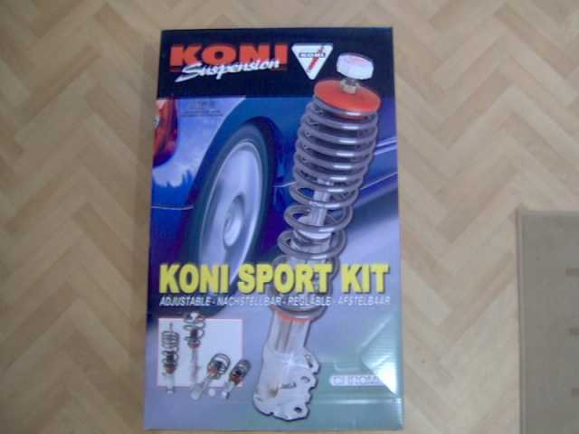

HI Dirk.
Es ist ja nicht allgemein bekannt das KW nunmal KONI Dämpfer nimmt für sein KW 2 .
Das hab ich auch erst kurz vor dem Kauf von meinem FW erfahren.
Also mit dem KW 2 fährst du dann halt trozdem Koni Dämpfer
Mir wurde aber letzdens auch gesagt das die Härte größtenteils von der Feder kommt. evtl nutzt KW da dann Hauseigene.
Das erklärt aber trozdem nicht den großen Preisunterschied ( meine Meinung)
Ich selber hab mich für das Koni Chrom Gewinde entschieden weil Koni halt die Lebenslange Garantie bietet und weil ich nicht mehr Geld zahlen wollte nur weil auf nem Koni Dämpfer jetzt KW steht.
Also mein Fahrwerk ist auf eine mittlere Härteinstellung eingestellt und ich find es sehr gut.
Restkompfort ist auf jedenfall genug vorhanden.
Der Wagen fährt sich super … das stimmt aber zu hart ist er mir persönlich nicht.
Kannst dir ja das KW kaufen, nur zahlst du halt mehr und hasst nur 5 Jahre Garantie :traurig:
Wie gesagt war nur nen Tipp ich bin voll zufrieden , und einstellen will ich auch nix mehr.
evtl nur wenn ich mir größere Felgen kaufe und ich etwas Platz brauche.
Hier mal nur ein Bild von der Verpackung war beim Einbau leider nicht dabei.
