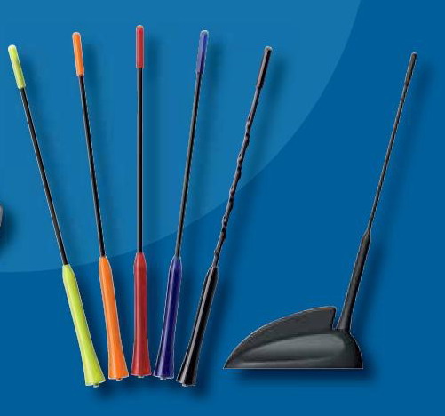

das Thema ist zwar schon etwas älter, aber für den einen oder anderen dennoch interessant.
Auf der Suche nach einer kürzeren Stabantenne, die noch einen guten Radioempfang bietet, bin ich bei der Firma Blaupunkt fündig geworden. Die Serie Color Line ist in verschieden Farben und mit M5 Gewinde erhältlich. Länge ist 285mm! Die Serien Antenne des 8L ist übrigens 400mm lang. Ich habe mir eine schwarze mit Antipfeiffwicklung gekauft. Sieht Aufgrund der schönen Oberfläche (nicht matt sondern eher glänzend) echt chic aus.
Verschiedene Antennensockel beim 8L sind anscheinend mit M6 Gewinde bzw. M7 ausgestattet. Dort kann dann ein entsprechender Adapter vom M5 auf M6 verwendet werden. Ob es einen Adapter auf M7 gibt, weiß ich nicht.
Übrigens die Kurzstabantenne (280mm) vom Opel Astra mit Navi hat ein M6 Gewinde. Die vom Corsa, Meriva … haben M5 Gewinde. Wer will kann sich also auch die Opel Antenne dran schrauben.
Teilenummern bei Blaupunkt:
7 617 495 123 001 A-R T 01-M gelb/yellow/jaune
7 617 495 124 001 A-R T 02-M rot/red/rouge
7 617 495 125 001 A-R T 03-M blau/blue/bleu
7 617 495 126 001 A-R T 04-M schwarz/black/noir
(Inclusive Antipfeiffwicklung)
7 617 495 127 001 A-R T 05-M orange/orange/orange
Anbei ein Foto von den Antennen!
Gruß, xtz660
