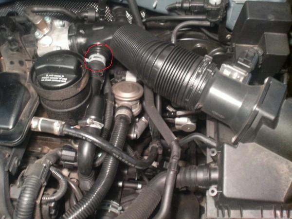

Kann mir vielleicht einer sagen, wo hier der Kurbelgehäuseentlüftungsschlauch sitzt?
schieb
da das rote müsste es sein.
Bild vom A4

@fifficus:
es der teil vom schlauch den du sieht wenn du dir den öleinfüllstutzen genauer betrachtes, genau rechts davon ist doch ein stück schlauch, der mit einer weißen schlauchschelle befestigt ist, das ist genau der teil.
