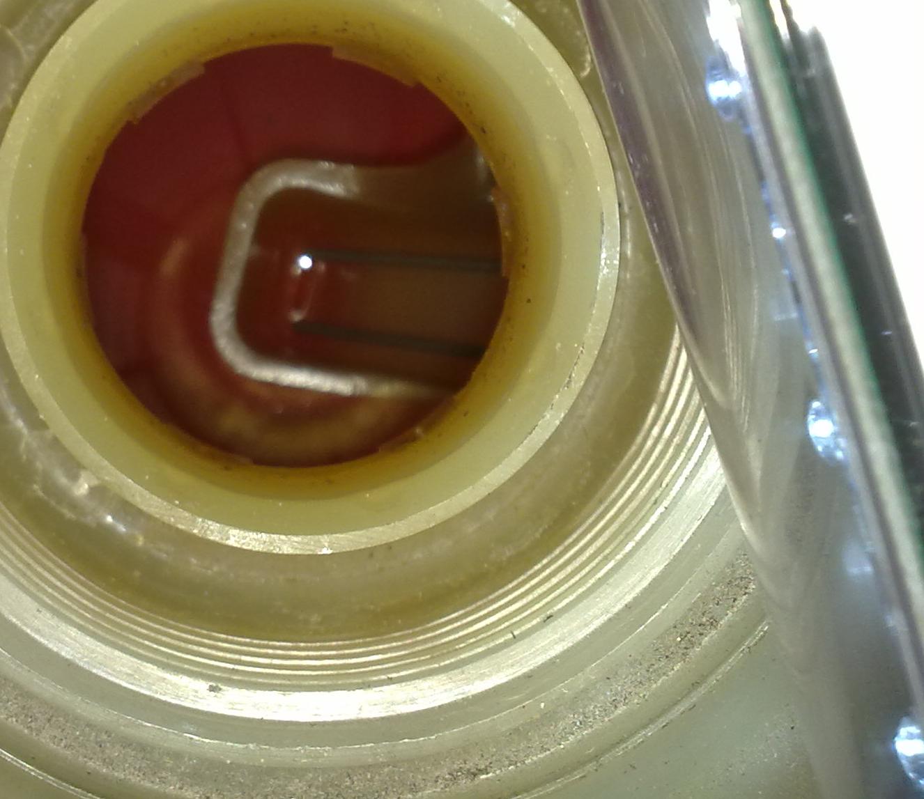

Tja, während der Wagen so bis abend in der Garage stand, hat sich das Kühlwasser verflüchtigt. Siehe Bild…
Fahre den Wagen jetzt natürlich keinen Meter mehr und lasse ihn abholen.
