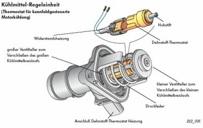

Kanst du mir zu der O.G Halteklammer was genaueres sagen, wo die genau sitzt und was die hält…
Die oberen 4 Zeilen solten eine Zitat von A3 Freak sein.
Am verlinkten Bild siehst die die "Halterklammern", parallel zum Dehnstoffthermostat, greifen am Bild in einen Haltering ein, der in der Druckfeder sitzt, ich hoffe du weißt was ich meine.
Betrifft aber nur den 1.6 Liter Motor mit Kennfeldkühlung (APF, AVU, BFQ)
Ja ist mir jetzt klar.Aber wenn die ganze Thermostateinheit (was auf dem Bild ist) neu ist wieso wird der motor nicht warm? ist es möglich da ein Schlauch zu vertauschen?
