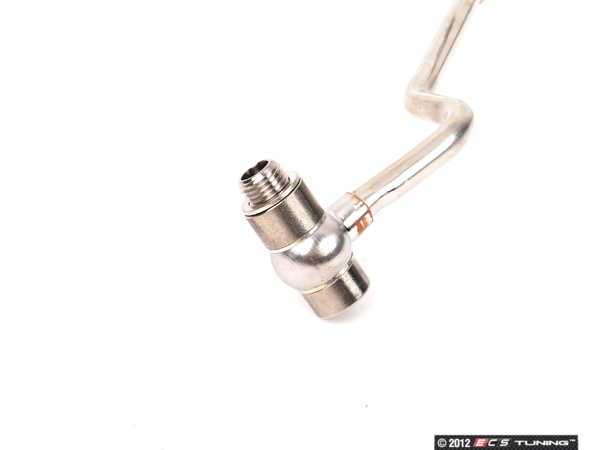

Der Anschluss sieht ja so aus:
Die erste Dichtung hatte ich nicht gewechselt. Werde ich dann wohl versuchen zu entferne. Aber die anderen Beiden sind aber nichtmal im Teileprogramm gelistet. Sieht so aus, als sollte man die gar nicht wechseln. Was macht man denn dann?
Alle 3 Dichtungen sind die gleichen

Nach dem durchzwicken der untersten Dichtung gingen die anderen wie erwartet ohne Probleme ab. Waren auch wirklich alles die gleichen.
