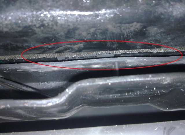

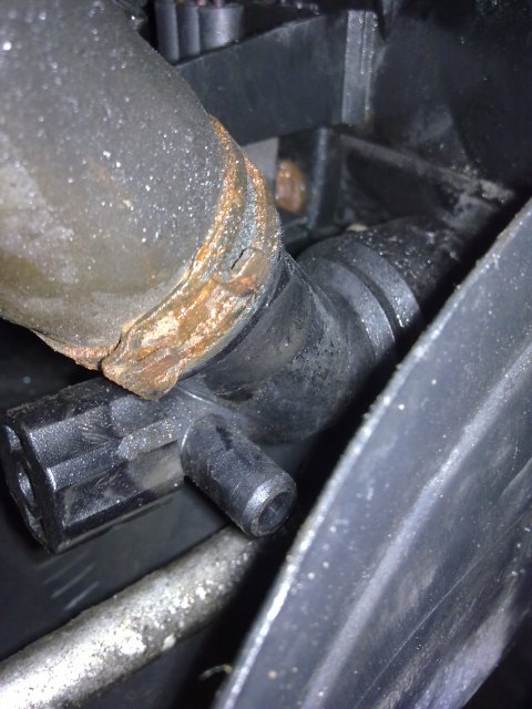

Hab jetzt paar fotos gemacht.
Unten auf zweite foto rot makiert ist da leicht nass wen mann mit der hand drüber geht.
Ist das nomal?oder muss da ganz tocken sein?
UNd auf bild eins ist da auch etwas nass.
Aber hatt nix getropft oder so.
Danke im voraus
Auf Bild eins sieht Du im übrigem die Ablasschraube. Direkt unter dem Schlach, das mehreckige Bauteil.
den Kühlerwechsel beschreibt das Reparaturhandbuch mit 3 Stunden und hohem Aufwand. Grundsätzlich muss jedes Bauteil trocken sein. Logo, alles andere macht keinen Sinn. Die Frage ist: Woher kommt das Wasser. Verstehste?
