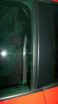

Hab auch Kratzer im Fahrerfenster:
Dachte eigentlich bisher da hätte sich mal ein Steinchen in der Dichtung verklemmt!
Aber scheint wohl ein allgemeines Problem zu sein?
Vor allem unglaublich daß es wohl schon beim 8L bekannt war und es Audi beim 8P/8PA immer noch nicht auf die Reihe gekriegt hat!!
