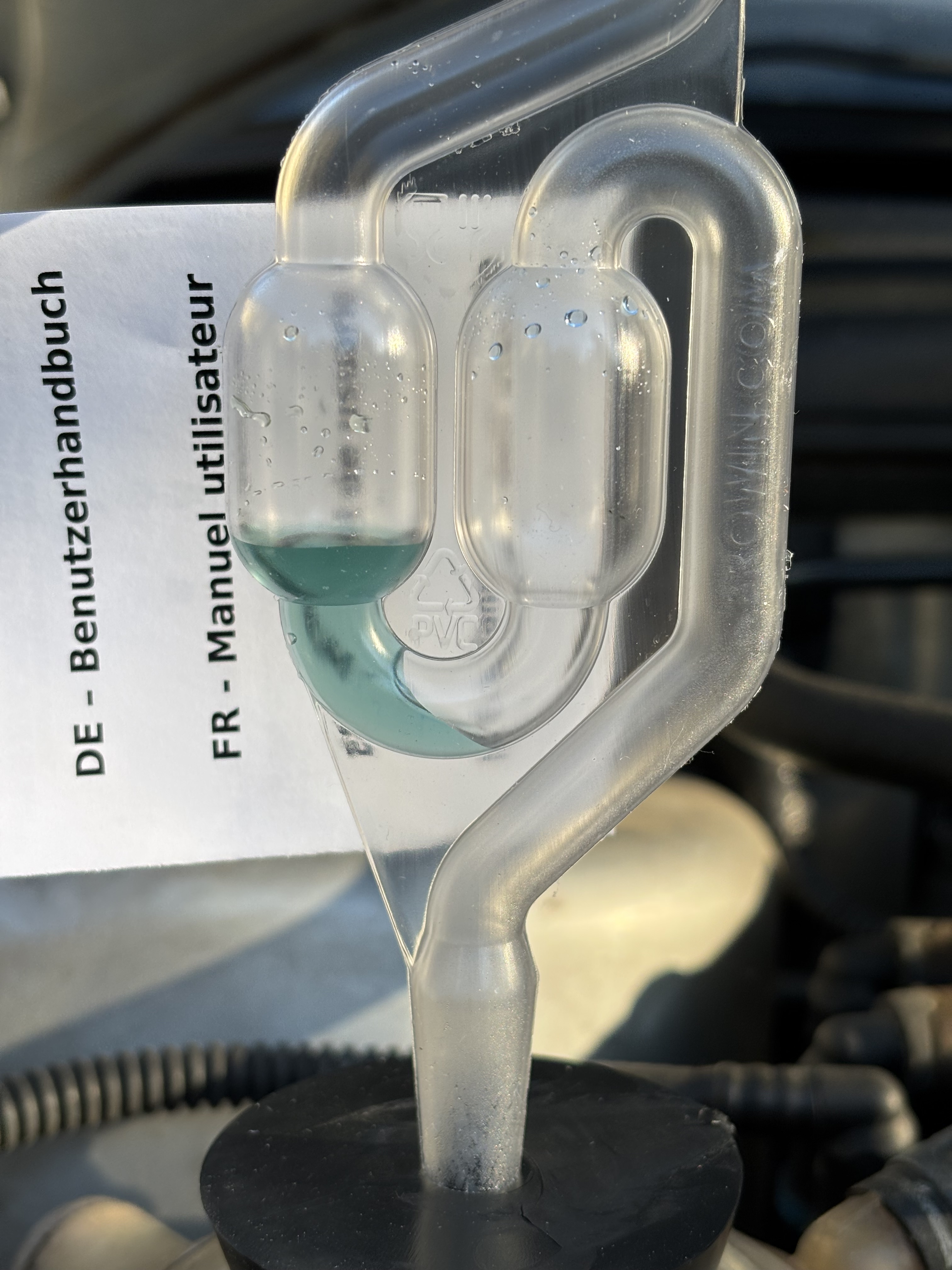

Mein 8L 97er mit 1.6 stinkt wie bolle ausm Auspuff, deshalb hab ich auch einen CO2 Test gemacht.
Kurz vorweg: Kühlmittel stabil, muss sehr selten nachgefüllt werden. (Leichtlauf-)Öl schluckt er ordentlich aber denke noch im Rahmen der Herstellerangabe (1L auf 1000).
Vor zwei oder drei Jahren haben wir n neuen Kat verbaut, seitdem stinkt er und nebelt weiß, in letzter Zeit schlimmer. Abgaswerte sind top. Hatte an anderer Stelle gelesen, dass Gestank nach so einem Wechsel normal ist, aber das müsste doch inzwischen alles mal freigebrannt sein? Fahre meistens Kurzstrecke aber dann und wann bekommt er auch ordentlich lange Strecken (300km aufwärts).
Nun mach ich mir Sorgen, dass es in die Richtung ZKD geht. Vor allem nachdem ich an der Ampel von einer Frau aus dem Nebenauto angesprochen wurde, ich hätte einen ZK Schaden und solle in die Werkstatt fahren
Er war schon in der Werkstatt, die meinten sie wüssten nicht, habe aber demnächst nochmal einen Termin. Und dachte vllt, ihr könnt mir n Tipp geben wonach sie schauen sollen.

1 Liter auf 1000 ist zwar die maximal Angabe aber da würde ich mir persönlich auch Sorgen machen!
Natürlich kannst du auch Öl über die ZKD verlieren, hast du mal die ölwanne angesehen von unten?
Wenn man außen am Motor nix sieht vom Öl muss er woanders verlieren, z.B. Kolbenringe, aber weißer Rauch ist eigentlich Wasser, was du ja nicht nachfüllen musst

Also wieviel er genau verbraucht muss ich noch mal anständig auswerten. Ich weiß nur, dass ich das auf jeden Fall regelmäßig nachfüllen muss. Wanne sieht gut aus und ich hab auch keine Flecken unterm Wagen.
Wäre denn die Verfärbung der Indikatiorflüssigkeit noch im Rahmen? Hatte in der 8V Abteilung hier im Forum auch Fotos gesehen, da wurde gesagt das sähe alles normal aus.
Hatte auch gelesen, dass wenn der Auspuff nicht anständig warm wird, da auch gerne mal wat Wasser rausschwappen kann (wurde bei mir auch mal beobachtet).
Ich hoffe irgendwie drauf, dass die ZKD in Ordnung und nur der verbaute Kat einfach sche*se ist :sweat_smile:
