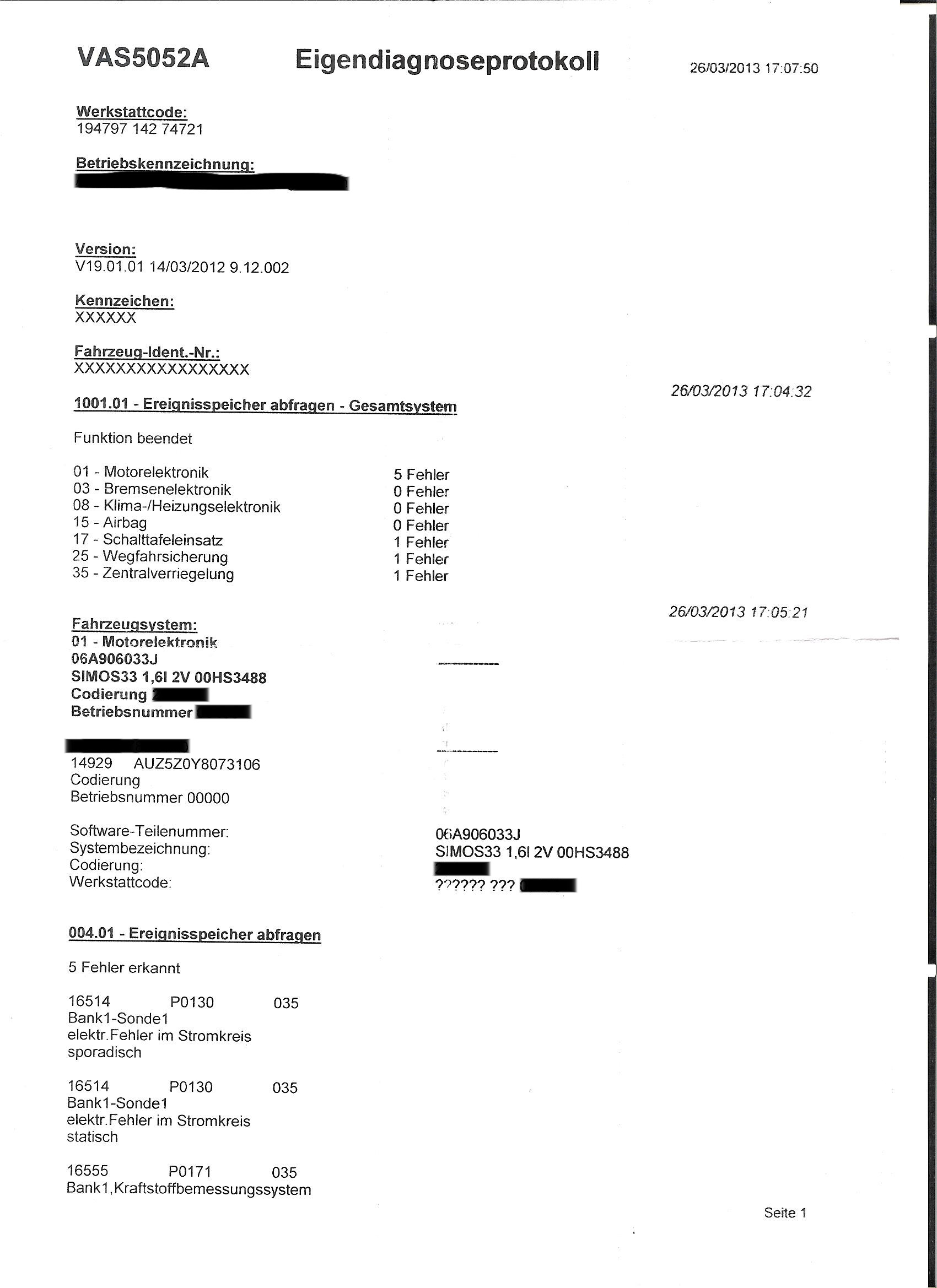

hallo,
bevor ich von einer Werkstatt abgezockt werde,
kann mir jemand den genauen Fehler sagen, die die Motorelektronik Kontrolleuchte zum leuchten bringt?
Welches Bauteil (evtl. Teilenummer) soll gewechselt werden?
Habe heute mal den Fehlerspeicher auslesen lassen und gelöscht -> Siehe Diagnose Protokoll.
zum verhalten des Autos kann ich nicht viel sagen da es mein erst fahrzeug ist.
Was mir nur auffällt, ist, wenn der Motor im Stand an ist, spühre ich so eine art ruckeln und die drehzahl schwenkt dabei.

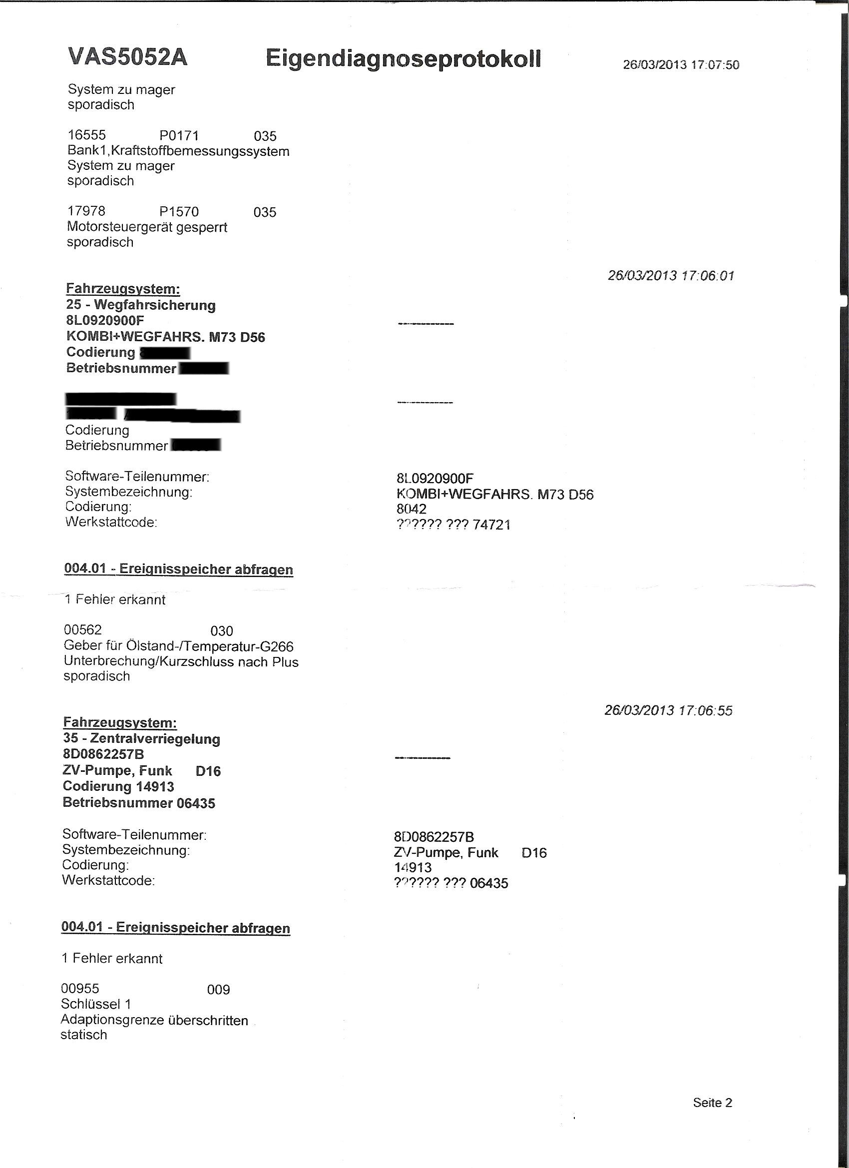

Ob dich eine Werkstatt abzockt ,sei mal dahingestellt.
es steht doch schwarz auf weiß 004-01 , wo das Problem liegt. : LAMBDA
Und wenn diese falsch regelt, ist Falschluft / LMM im Spiel.
Und wenn du die "suche " nutzt findest du genügend wo und wie dazu.

Also zum P0130 kann ich dir so schon mal sagen, dass er die MIL ansteuert und du die Vorkat-Lambdasonde wechseln musst. Danach Fehlerspeicher des Motorsteuergeräts löschen und sehen, was an abgasrelevanten Fehlern wiederkommt. Ob das in einer Hobbywerkstatt zu machen ist kommt vor allem darauf an, welcher Aufwand zum Lösen der alten Sonde notwendig ist.
