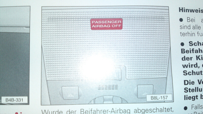

wo ist die Kontrolleuchte für den abschaltbaren Beifahrerairbag. Laut Schaltplan entweder irgendwo auf der Fahrerseite oder ab 2000 in der Innenleuchte? Hat jemand ein Foto davon oder eventuell eine Teilenummer?
Gruß Diabolino

nee ich will ihn mir abschaltbar machen. Dazu gibts dann irgendwo die passende Kontrollleuchte. Im Schaltplan habe ich sie auch gefunden. Kann sein, daß es ab 2001 Serie war. Weiß ich aber nicht genau. Ich suche den Ort dazu.
Gruß Diabolino
oben in der innenraumleuchte ist der normal wenn ich mich nicht täusche
hab ich mal im handbuch gesehen
gruß michael
kannst Du vielleicht mal ein Foto davon machen, wo man es sieht. Kannst es an diabolino1@web.de schicken.
Danke.
Gruß Diabolino

hab gerade in der preisliste vom 8L genauer nachgeschaut, und siehe da, war für 80€ als extra beim FL bestellbar
fG!
