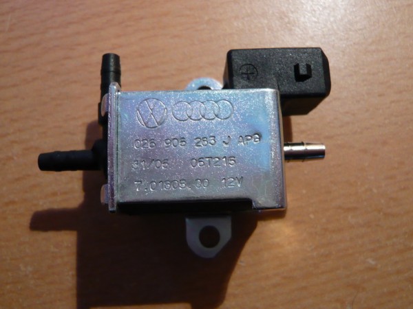

@Audimeister müsste das N249 normal dann nicht im fehlerspeicher auftauchen? und kann man es irgendwie testen? habs jetzt ausgebaut und es hat 3 öffnungen, 2 sind offen und eine ist dicht (im ausgebauten zustand) ist das so richtig?
Bist du dir sicher das du nicht grade das N75 in der hand hast ?
Abre kann auch sein das das N249 so aussieht, habe es jetzt nicht im Kopf.
Ja die Tauchen schon im Speicher auf, aber nur wenn Mechanisch defekt, wenn also der wiederstand der Spule nimmer stimmt, dann ist dem Speicher das egal :wink:
Generell sind aber eher die schläuche dessen betrachtungswürdig als das Ventil selber.
Messwete schreibe nachher nochmal, dann gucke ich heute abend nach,
=) ne, ist schon das richtige =) also schläuche sind alle ganz. widerstand müsste laut meiner nachforschung zwischen 27 und 30 ohm liegen? ich habe versucht reinzupusten, dann sollte es laut mehreren aussagen anfangen zu klicken, meins macht aber keinen muchs^^
das bild ist aus dem netz, zeigt also nicht meines (vielleicht wegen TL. ect.)
Also selber widerstand wie das N75… Hmm
Gut dann würde ich die Thematik mal abhaken wenn das OK ist von den Messwerten und die Schläuche dicht, und richtung N75 und der Verschlauchung wandern.
Der nächste schritt wäre jetzt also die Druckdose und deren veschlauchung auf Dichtigkeit zu prüfen !

so, hab jetzt das n249 durchgemessen. es liefert anfangs kurz 32 und dann werte bis 130 ohm. scheint defekt zusein, oder?
naja 27 bis 32 und du hast 130, ich würds mal mitm anden versuchen oder nen besseres messgerät nutzen… solltest du das aber auschließenkönnen das es ein messfehler ist, dann tausch mal :slight_smile:
=)=) ja werds mal tauschen, also druckdose ist meines erachtens dicht^^
