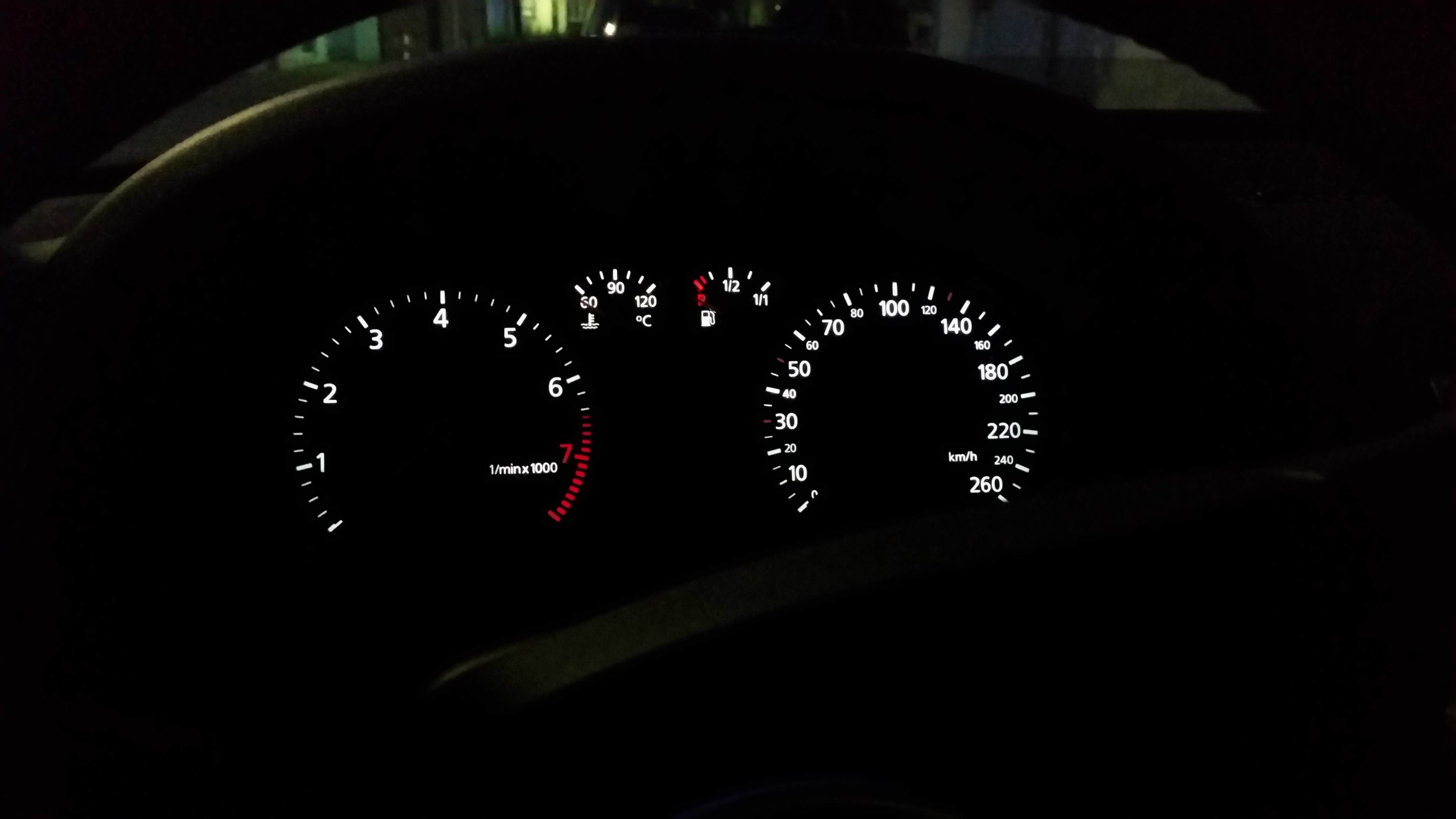

Problem : seit kurzem leuchten die Ziffern im Kombiinstrument permanent
(also nur die weißen Ziffern und Striche nicht die Zeiger )
auch wenn der Bus runtergefahren ist und abgeschlossen ist . ( sieht man Nachts sehr deutlich)

Siehe Bild . Tag und Nacht.

Hi, wie gesagt…sie leuchten immer. Auch bei Zündung an, während der Fahrt , auch bei Licht an - unverändert.
Auto aus. Licht bleibt im KI an. Das Bild zeigt ein abgestelltes Auto in der Nacht . Ca 2 Stunden nach abschließen.
Halt ohne Unterbrechung.

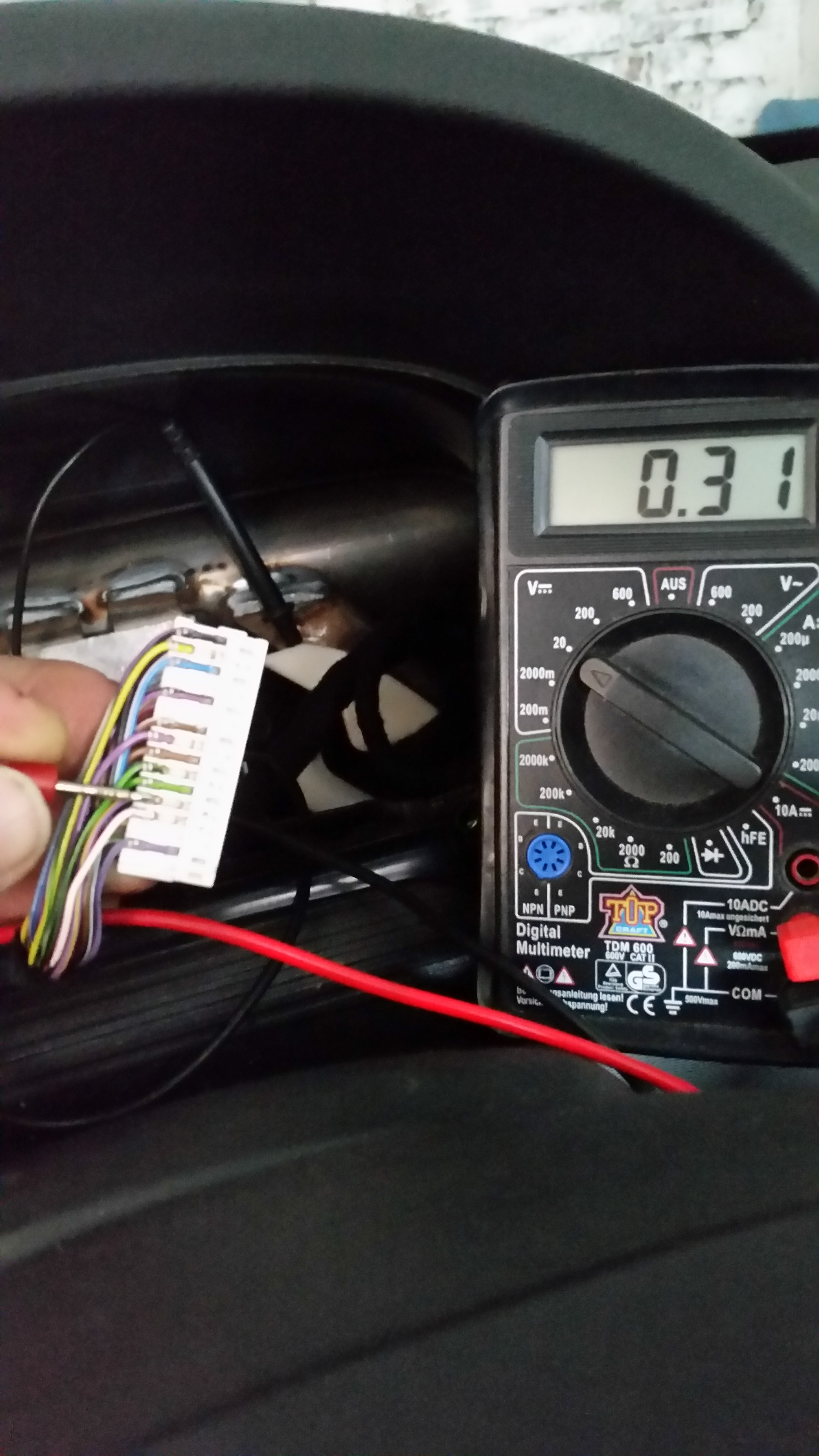

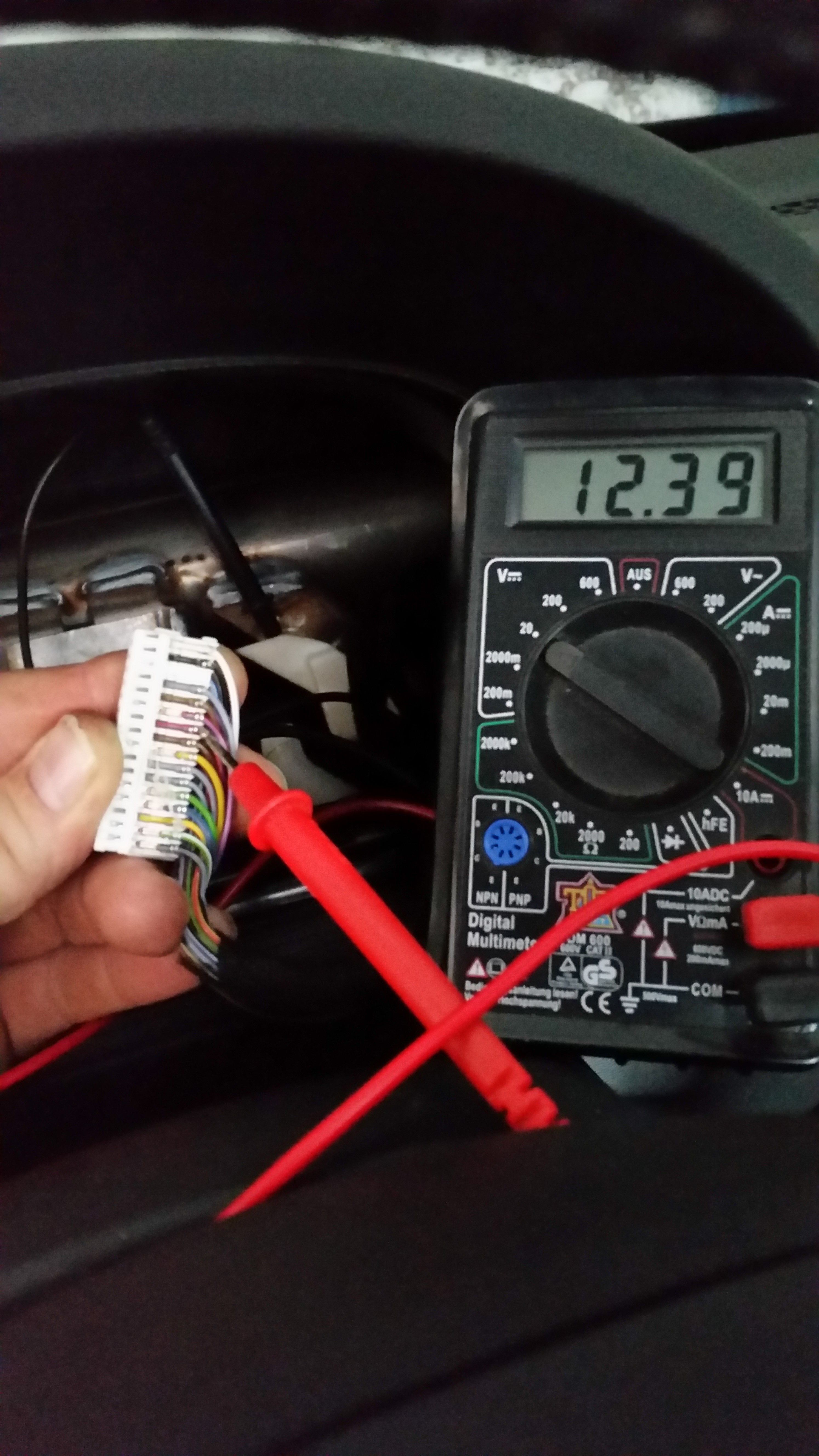

Ki ausgebaut und stecker gemessen ( Blau ,Grau. Grün)
Wo soll 58 sein… hab leider keine Nummern gesehen.
Spannung gibt es reichlich. um 12 v, 8 v , 0,1 v
Allein am blauen stecker 9 versorger mit Spannung.

Sollte am blauen Stecker Pin 15 (58d) und Pin 20 (58s) anliegen.
Da war nichts drauf (pin 15 und 20).
Gemessen wurde im Ruhezustand. Abgeschlossen und 15 min gewartet, dann gemessen.
