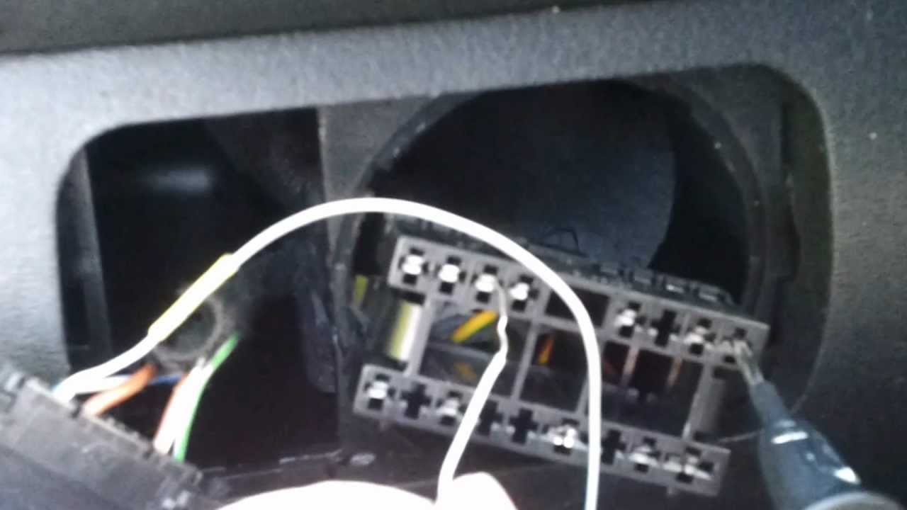

Also ich hab es wieder hinbekommen ![]()
Hab einfach an die Leitung die anscheinend durchgebrannt ist also dir bl/ws wieder ein Plus signal drauf und jetzt leuchtet und funktioniert alles wieder so wie es soll sogar das ESP
komisch aber okay ![]()
Hab auch ein Video dazu gemacht werde es gleich hochladen
So hier ist das Video dazu
Indem Video zeige ich was genau sich durch den Fehler geändert hat an der Beleuchtung und so !
Einziges Problem ich hab mir das 12V Signal von dauerplus geholt … d.h. das jetzt die ganze Beleuchtung der Taster und Klima die ganze Zeit an ist auch wenn Motor und ZÜndung aus ist
vllt habt ihr da ja noch ne Idee sonst saugt mir das irgendwann noch meine Batterie leer …

So hab net ganz gut gekuckt ist gr/bl nicht bl/ws
jetzt aber richtig an dem 7 poligen kleinen stecker der an den Lichtschalter geht gehen 4 Leitungen hin !
einmal br/ws und gr/gn gehen an E20 "Regler für Beleuchtungen und instrumente" also der Poti für die Dimmung an diesen Leitungen hab ich nicht rumgefummelt !
so und dann gr/bl und br und die gr/bl hab ich damals angezapft ! die geht an L54 "Lampe für Beleuchtung/Einsteller Leuchtweitenregulierung ! und dann weiter über br an Masseverbindung 288
wo sie aber genau herkommt seh ich grad nicht steht nur die zahl 51 drunter …
