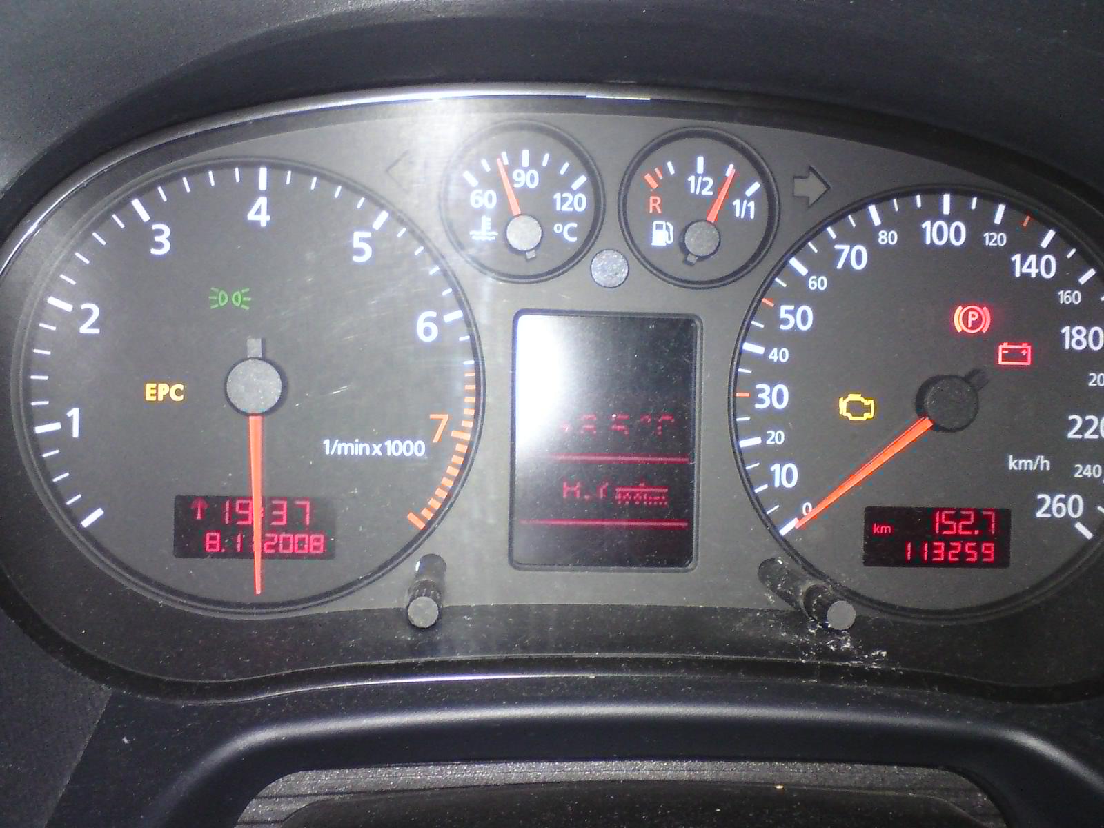

etz seht euch mal den Drehzahlmesser mal , der geht immer wieder in diese Stellung, muss ja immer 1000 umdrehungen wegrechnen .

@mystic-tom dein FIS ist ja auch total im A…
Hallo Thomas, Du scheinst zudem noch die Schwierigkeit mit den Pixelfehlern im FIS zu haben. Dafür gibt es in Darmstadt (etwa 320 km westlich von Dir) den "WSM Tachometerdienst". Dort werden z. B. die von "Digitaltuning" in Hannover hergestellten FIS-Elemente ersetzt, hatte ich auch machen lassen. Und den Rest würde ich auch in Darmstadt machen lassen, etwas näher bei Dir, als Venlo.
