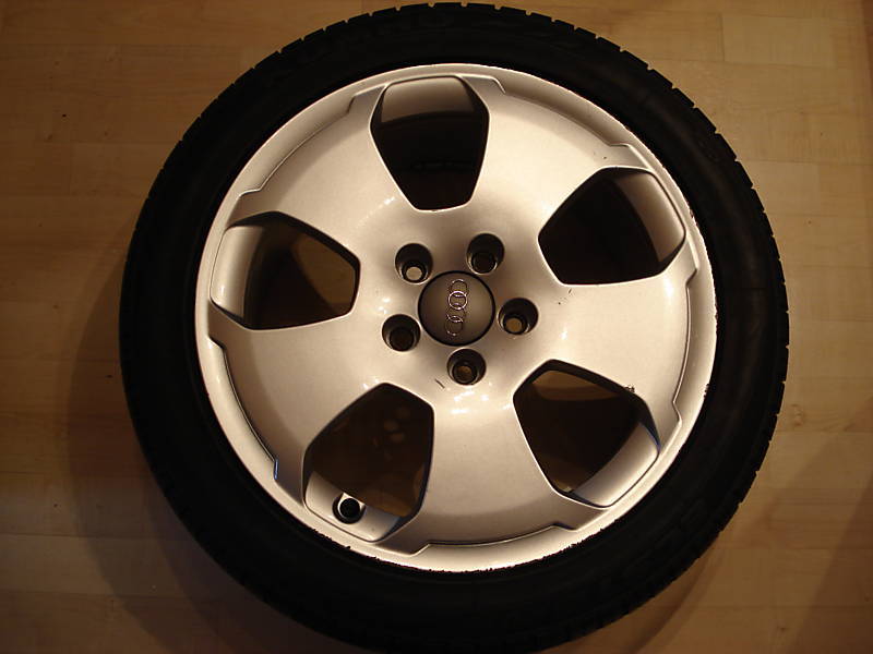

Original AUDI A3 Sportback Alufelgen 4 Stück 7,5jx17 ET56 Lochkreis 5x112mm
Kann ich die auf mein A3 8L Montieren ???

der 8L hat 5 x 100 also passt es nicht so ohne weiteres bzw. gibt es ja Adapterscheiben von 5x 112 auf 5 x 100 dann schon sonst leider nicht…
Wo gibs Distanzscheiben zu beziehen ?
Muss ich die dann eintragen lassen ???
Danke für Eure Hilfe !
nur um mal zwei zu nennen.
Die Spurverbreiterungen/Adaptionsspurverbreiterungen müssen auch eingetragen werden.
