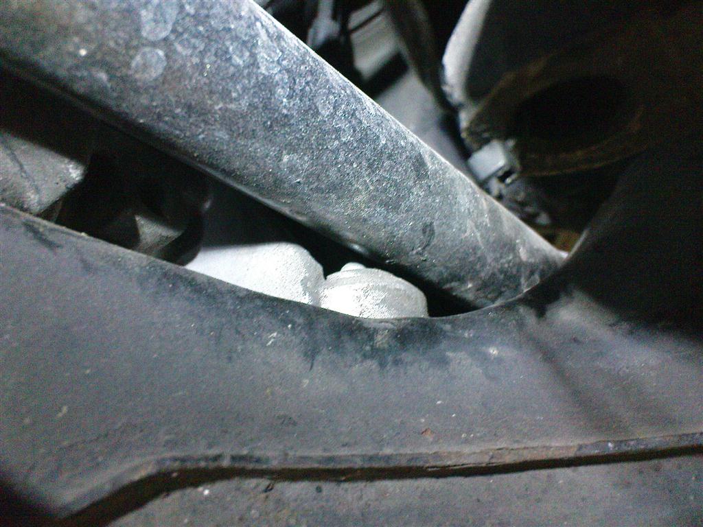

So, Problem wurde gefunden. Zumindest wurde etwas gefunden, was es sein könnte.
Da der Stabi dicker ist und somit mehr Platz einnimmt, knallt er gegen das Lenkgetriebe. Genauer gesagt gegen die Befestigung des Lenkgetriebes. Das passt auch zu meiner Beschreibung, dass es sich anhört, als würde sich erst was setzen und dann wieder lösen.
Hier mal ein Bild davon. Man sieht am Stabi schon richtige Spuren vom Lenkgetriebe, auf dem Foto sieht man es leider nicht, aber sie sind da.
Was nun machen? Ich versuche die ganze Zeit bei H&R durchzukommen, aber keine Chance. Können die da was machen? Ich kann ja nicht einfach das Lenkgetriebe bearbeiten?!

Habe mit H&R telefoniert und sie haben mir das Problem bestätigt, kennen das Problem also auch. Der Serienstabi hat an dieser Stelle eine kleine Erhebung, also einer entwas andere Form, damit das nicht passiert. Der H&R-Stabi ist allerdings einfach gerade. Es gibt von H&R einen modifizierten Stabi dafür, aber bei 99% der 8Ls braucht man den nicht. Bei mir braucht man ihn halt eben. Ok also ich bekomme diesen modifizierten Stabi nun kostenlos zugeschickt und eine Übernahme der Kosten für Einbau und anschliessende Vermessung ist auch geplant.

Ich sage ja, der "knick" :wink: Du hast dann eben Garkeinen anstatt wenigstens einen falsch gebogegen… Aber das geräusch habe ich mir gleich gedacht das es daher kommt…matallisches klocken von vorn ist immer der stabi, alles andere klingt immer hohl, es sei denn es ist echt übelst zerwixt.
