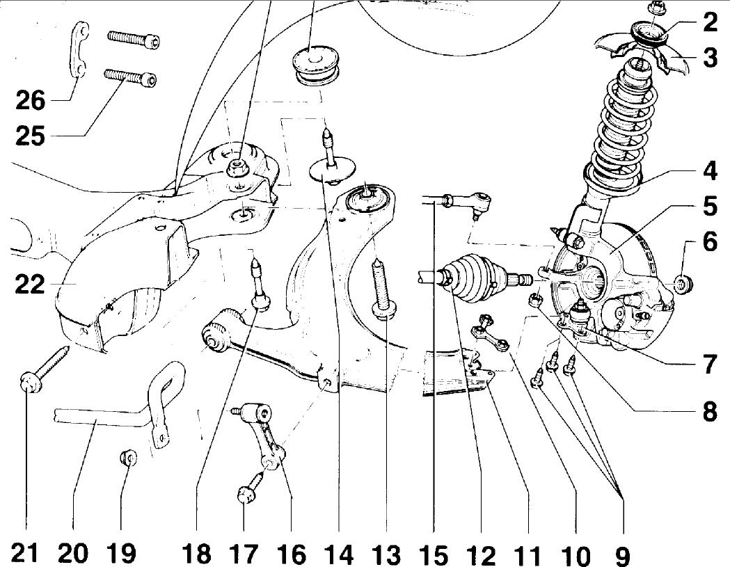

Hi also wie schon gesagt war ich heute beim freundlichen.
Er hat das Problem gleich festgestellt. Und zwar ist es ein Gelenk das an die Radaufhängung geht! Das Gelenk+Schrauben kostet mich zwischen 45 und 50€.
Habe mal eine Explosionszeichnung Angehängt. Nr7 ist das Gelenk wo ausgeschlagen ist. Zusätzlich habe ich noch Nr8-9 mit bestellt.
MFG heidepower
