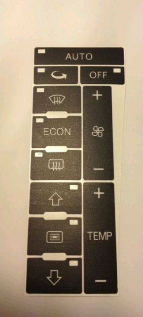

Hol dir einfach die Aufkleber fürs Bedienteil…
Die hab ich mittlerweile aber nicht zufrieden damit…
Wieso??? Hast davon zufällig Bilder???
Kann ich später mal machen… Dann schreib i h noch was dazu
Sehr gerne. Ich habe auch das Problem, das mein Softlack sich ablöst und hatte auch schon die aufkleber in erwägung gezogen.
Mfg Manuel
hab die aufkleber auch gekauft. es ist auf jeden fall eine alternative zum neukauf eines bedienteils. aber ich empfehle 600er schleifpapier ausm baumarkt zu holen (0,89ct oder so) und in der mitte schön blankschleifen. ist nicht perfekt, aber allemal ausreichend!
Damit die Besser kleben oder was? Hast du mal ein Bild davon?
Mfg Manuel
ja das auch, aber wenn die symbole noch sichtbar sind auf der taste müsstest du ja zu 100% genau den aufkleber passend zum symbol kleben (im dunkeln wär dann ja die rote beleuchtung teilweise doppelt) . außerdem um blasen oder kanten vom altensoftlack zu vermeiden. foto kann ich machen
Kann übers Handy grad keine Bilder hochladen…
Musste mein bedienteil mit Kontaktspray reinigen da der Vorbesitzer Cola oder sonstiges klebriges Zeug daran verteilt hat… Dabei hat sich dann der Rest vom softlack gelöst… Problem dabei ist das die Tasten logischerweise auch seitlich lackiert sind…
Die Aufkleber selbst sind soweit ok… Kosten ca 20€.
Das anschleifen mit mindestens Körnung 400 ist erforderlich! Mit dem Schleifen bekommt man einen auslaufenden Übergang zwischen dem abgeblätterten und noch intakten Lack!
Da die Aufkleber relativ dünn sind würde man es sehen wenn's schlecht oder gar nicht geschliffen wird. Bilder werde ich in den nächsten Tagen mal Posten.
