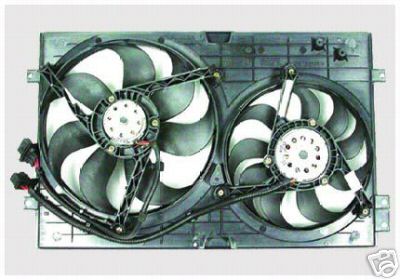

es wird zu 95 % der Klimalüfter sein. Vorne im Motorraum sind zwei Lüfterräder einfach mal prüfen ob das Wackelt. Wenn das Lager Spiel hat ist das ein Zeichen dafür das es sich irgendwann verabschiedet und der Lüfter nicht mehr dreht.
Bei mir ist es jetzt 2 Jahre schon so, auch nur im Winter bei kalten Temperaturen. Hab bis dato ein wenig WD40 ans Lager gesprüht und der Lüfter läuft noch.
Gruss Dirk
die großen lüfterräder meinst du?wieso verursacht das denn ein quitschen?
danke für deinen rat!
Der Lüfter für die Klima läuft immer (wenn sie eingeschaltet ist), sobald man den Motor anmacht. Wenn das Lager "ausgeschlagen" ist "eiert" er beim anlaufen und quietscht den ersten Moment, bis er sich durch die Umlaufgeschwindigkeit selber zentriert hat.

Was kostet wohl son Lüfterrad?
Die Komplette Einheit mit Rahmen (beide Lüfter)kostet so um die 189,- €
Bei mir geht es aber wie gesagt auch schon seit 2 Jahren wenn ich es ab und zu mal öle. Ich werde mir erst neue Lüfter einbauen wenn sie stehen bleiben. Das quietschen tritt bei mir auch nur im Winter bei kalten Nächten morgens beim starten auf. Wenn ich den Wagen in der Garage stehen hab passiert nix und im Sommer passiert auch nix.
